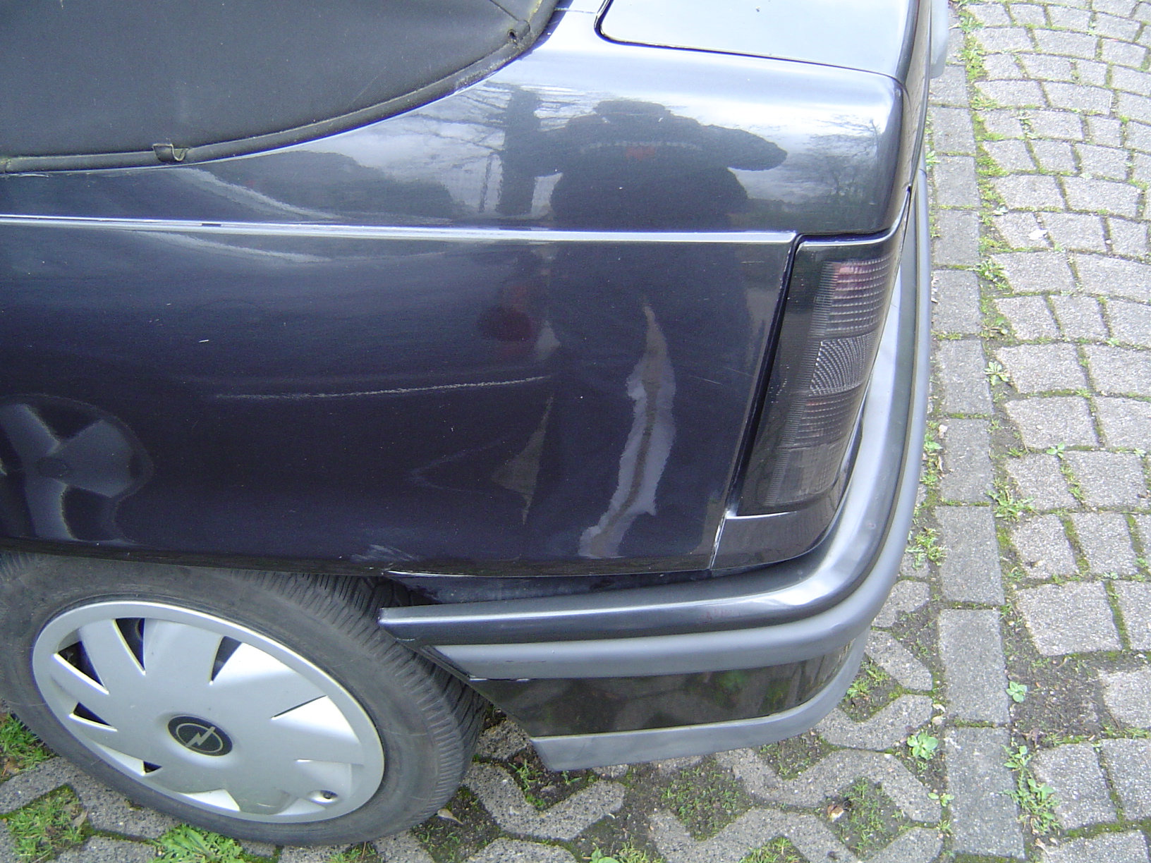

    Hab mir ne gebrauchte Heckstoßstange vom GSI besorgt,
    und wollte die heut moren dranbauen, Da sehen ich das
    die Befestigung an der seite ,ganz anders ist als bei der normalen
    und von meiner paßt das nicht drauf weil die ein stück größer sind X(
    ich krieg noch die Krise mit dem Auto ,wo soll
    ich das herbekommen ? an der gsi stoßstange sind die halter auch nicht drauf
    ich glaube die haben die einfach mit gewalt abgerobbt,der untere ist dran
    der obere ist ab ,was soll ich jetz machen ? wegschmeißen ?
    so langsam vergeht mir die lust das cabrio auf zubauen,alle
    teile die ich bis jetzt gekauft habe sind defekt oder fürn arsch
    an der sweite sind zwei klötzer dran normaler weise und da sind die festgeschraubt. die sind aber normaler weisse genau wie die normeln stosis befestigt nur beim kombi und bei der stufe is es ein wennig anders .

    Hast du die Stossstange selber abgebaut? Für mich sieht das so aus als ob sie verbogen ist. Vielleicht stammt sie ja von einem Unfallwagen. Sonst müsste die GSI Stosstange problemlos passen.

    Jep die Cabrios und GSIs haben die selben Heckstossis.
    Normallerweise sollte die nicht so abgehen ?(

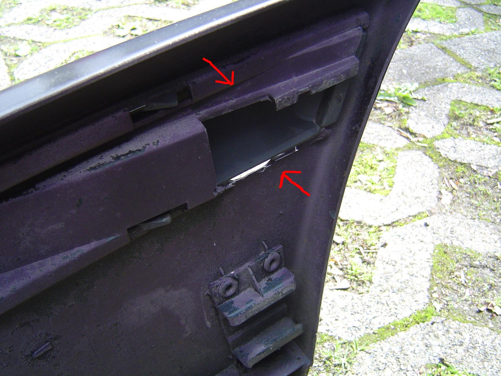

    Die GSI stoßstange war schon abgebaut gewesen als ich sie gekauft hab ,
    die gsi ist nicht krumm ich hab den oberen halter nicht
    da sind so auf jeder seite 2 klötze dran , aber von meiner alten passenn die nicht weil sie ein stück größer sind ,werd die gsi mal abbauen und ein foto davon machen dann wißt ihr was ich meine
    So wie ich das beurteilen kann ist die Stossi wohl mit Gewahlt runtergerissen worden denn die obere bBefestigung fur den Klotz sieht nach abgebrochen aus :(
    Das heißt also da müssen 2 halter auf jeder seite dran sein ?
    desweiteren fehlen mir die klötze weil meine nicht reingehen ,

    Da fehlen einfach die Schiebestücke,womit der Stoßi befestigt wird.Zwischen den Schiebestücken des GSi und der Standard-Stpßstange gibt's Unterschiede.
    Erstmal sind die vom GSi kleiner und vor allem flacher.
    Hatte das gleiche Prob damals bei meinem E und hab mir die Teile dann beim "Freundlichen" bestellt,waren auch nicht wirklich teuer.

    ich glaube der adik hat recht, sieht nach abgebrochen aus. muss man immer vorher nach sowas schauen.
    hast über ebay gekauft und nicht gewusst ? oder einfach nicht drauf geachtet.
    naja kannst vielleicht eine halterung vom schrottplatz oder so, von ner anderen stoßstange besorgen und dort dann mit karosserie kleber festmachen. z.b.

    Die kleineren Klotze besorgen und bisschen bearbeiten und das wird schon.
    Zum Gluck ist's die Innenseite wo keiner hinsieht da kannst du ruhig bastelln ohne Gefahr fur das Aussehen.
