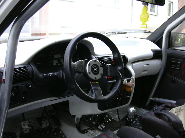

    Wollte ur noch hinzufügen das wenn Du einen Käfig hast Du eine menge Arbeit mehr vor Dir hast da Das astra brett locker noch mal 5.10cm mehr eingekürzt werden muss wie sowie so schon.
    Aber trotzdem Viel spass dabei ;)
    wollte vielleicht ein vectra b armaturenbrett reinmachen aber dat is viel viel arbeit .
    Du nimmst Dir am besten eine Flex auch wenn andere sachen gehen mit der machst Du in dem materiel Die saubersten schnitte.
    Mußt nur ab und an Pause machen also nicht in eim´nem Durch schneiden weil das material sonst zu heiß wird.
    Schneiden musst Du Vorne da wo das Brett unter der scheibe Sitzt.
    In der Mitte sogar mehr als außen weil der Bogen nicht überein stimmt.
    Sind ca 20cm Die du weg nehmen musst.
    Dann passt auch Die lenksäulenabdeckung wieder.
    Danach musst Du Die luftkanäle auch wieder schließen.
    Das geht soweit ich weiß auch mit glasfasermatten.
    Die bohrungen Für das Brettt müssen auch neu.
