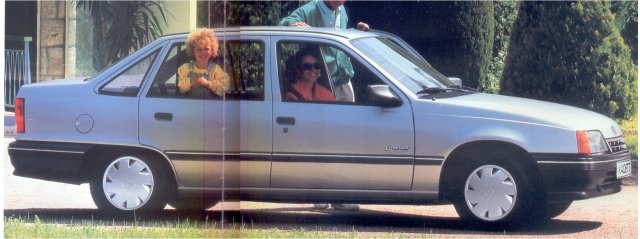

    Der Expression war ein Sondermodell u.a. für den BeNeLux-Markt, ebenso wie z.B. Ascot und Trophy.
    Modellinfo
    Expression
    Stand : 03 / 91
    Nach Länderprospekt aus NL
    Sondermodell
    Karosserieformen
    Schrägheck 3-türig
    Schrägheck 5-türig
    Stufenheck 4-türig
    Kombi (Caravan) 5-türig
    Innenausstattung
    Quarzuhr
    Zigarettenanzünder beleuchtet
    Handschuhfach beleuchtet
    Komfortlenkrad mit 3 Speichen
    Innenspiegel abblendbar
    Rücksitzbank symmetrisch teilbar (Caravan u. Cabrio)
    Rücksitzbank Rücken der Lehne verkleidet
    Gepäck- / Laderaum beleuchtet
    Gepäck- /Laderraumabdeckung Caravan
    Radio Philips DC670
    Außenausstattung
    Wärmedämmende Verglasung rundum
    Kurbel-Hebedach transparent
    Dachreling Caravan
    Seitenschutzleisten mit modellspezifischem Dekor
    Motoren
    12SC : 1187 cm³ / 40 kW (54 PS) Vergaser
    14NV : 1389 cm³ / 55 kW (75 PS) Vergaser
    16SH : 1587 cm³ / 66 kW (90 PS) Vergaser
    16SV : 1587 cm³ / 60 kW (82 PS) Vergaser
    18SE : 1771 cm³ / 82 kW (111 PS) Einspritzer
    C14NZ : 1389 cm³ / 44 kW (60 PS) G-Kat Einspritzer
    C18NZ : 1771 cm³ / 66 kW (90 PS) G-Kat Einspritzer
    *15TD : 1500 cm³ / 53 kW (72 PS) Turbo Diesel
    *17D : 1688 cm³ / 42 kW (57 PS) Diesel
    Räder und Reifen
    Stahlfelgen 5½ J x 13
    Reifen 175/70 R 13 -- T
