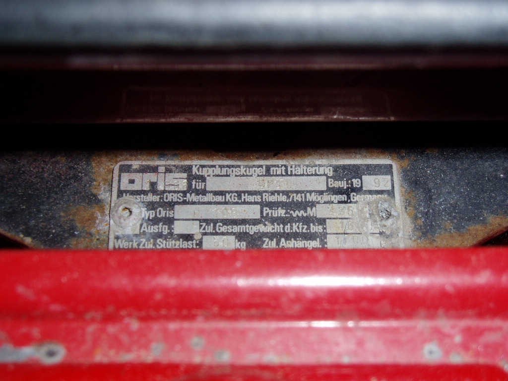

    meine is von oris , und scho fast von anfang an an meim kaddi dran , bj 91 und die kupplung wurde 93 nachgerüstet laut eintragung im brief
    prüfzeichen M 4355
    leider krieg ich des mit der cam net deutlich genug aufs bild aber ich hängs troztdem mal an, evtl hilfts auch schon
    werd mal schnell abschreiben müssen
    edit: lol irgendwie ging das typenschild aus die nieten raus beim dreck wech putzen
    für OPEL , Bauj: 19 92
    Typ Oris D108 Prüfz. M 4355
    Ausf. zul Gesamtgewicht des Kfz bis 1650kg
    werkzul Stützlast 50kg zul Anhängelast 1200kg
    Für kfz nach besonderer Anbauanweisung
    lautet dein typenschild zufällig so oder ähnlich?
