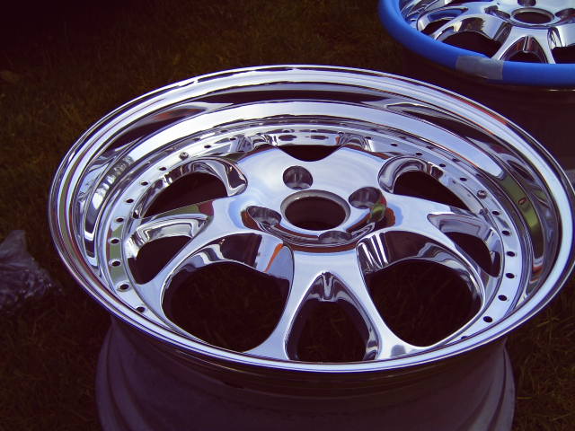

#4 beim hochglanzverdichten mußte mit putzen sehr dahinter sein, sonst verliert das schnell an glanz, is ja nur poliertes aluminium.
chromen bei einteiligen felgen is immer so ne sache, das felgenbett zieht sehr viel strom, und in standard-anlagen wird das dann schnell mal nich so gleichmäßig wie man sich das erwartet...
vorarbeit fürs verchromen heißt mal die felge auf hochglanz polieren ....
sprich mit ner verdichteten felge bist schon mal aufm besten weg.dann hängts von der felge ab, ob das design das chromen zuläßt oder nicht ...
aber im prinzip kannst dann nochmal 150€/stück rechnen -
#5 D-d(r)iver hast du zufällig mal `n bild von ner hochglanzverdichteten Felge kann mir das irgendwie nich so richtig vorstellen .
