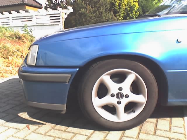

    also hier siehst du ma 6x14 Borbet CF felgen mit 185/60R14 Reifen ET38
    musst du nichts an der karosserie ändern, und eintragung beim tüv ist auch kein problem.
