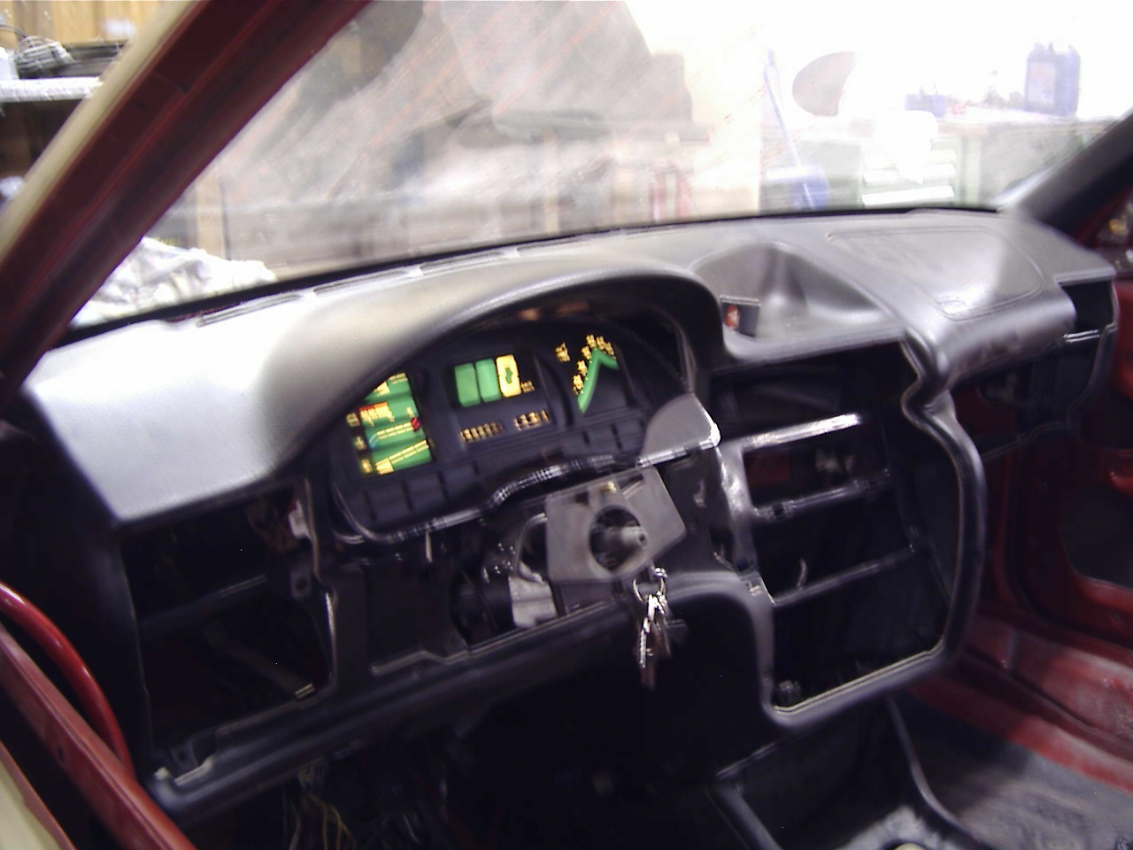

#34 So gestern habe ich den Motor zum leben gebracht ! Er läuft wie eine eins ,nur leider ist die Auspuffanlage noch nicht fertig gebaut. Das Amarturenbrett ist auch schon fast fertig angepasst .

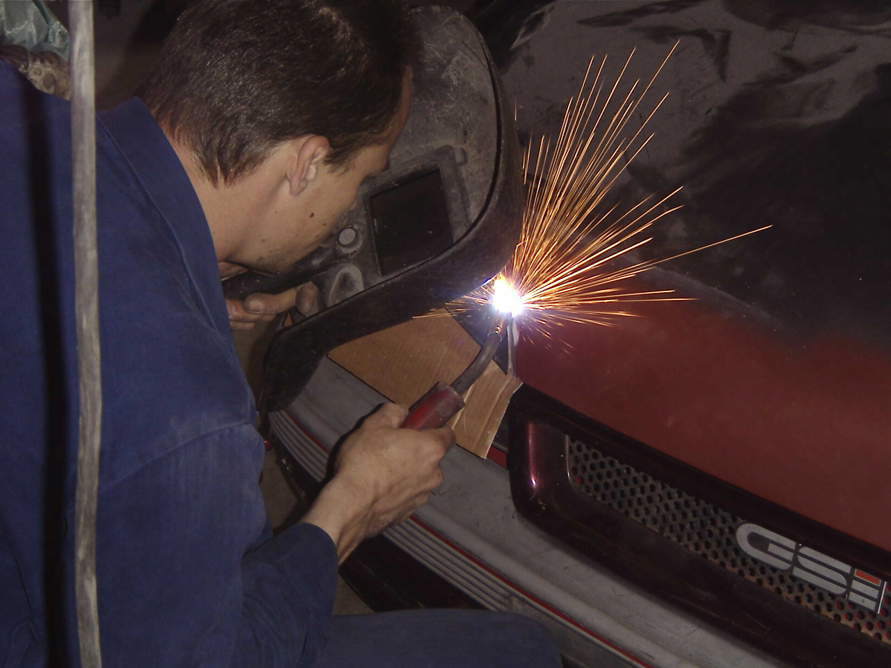

#37 So war gestern mal an der Halle ! Es wurden noch der BB geeschweißt,die Batterie aufnahme im Kofferaum befestigt und die Halter für das Astra Amaturenbrett angeschweißt.
Ich habe auch schon angefangen den Kabelbaum umzulöten.
Leider komme ich bei dem Lichtschalter nicht weiter da an dem Schalter vom Astra viel mehr leitungen dran sind als am Katett. Wenn jemand mir da helfen kann wäre ich echt dankbar.Wenn alles gut geht werde ich den Wagen nächste Woche zum Lacken bringen.
