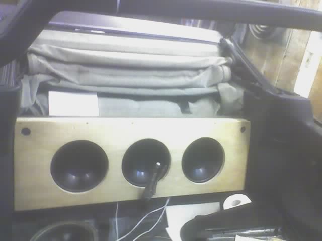

    Meiner Meinung nach, hilft eigentlich nur die Entfernung der Rückbank. Bin gerade am Umbauen, nachdem ich alles mit Sub usw. ausprobiert habe. Dickes Brett, bitte gut versteifen und fest mit Karosserie verschrauben. Bitte an den Andruckflächen Gummis oder ä. verwenden um Knarzgeräusche zu vermeiden. Habe 3 einfach 25 cm Bässe verwendet, wobei 2 normal über Weiche angesteuert werden und der mittlere über eine sep. Endst. als Sub. läuft. Mittelt. an den Orig. Einbaupl. in den Seiten. HT kommen noch später oben drauf.
    Bild noch vom Anfangst.
