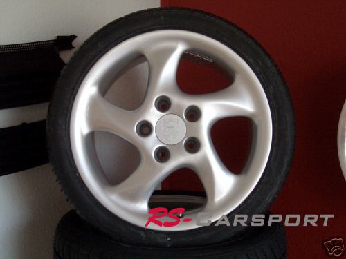

    hab da mal eine Frage, wie oben schon beschrieben möchte ich mir zu 80% RH Turbofelgen zulegen, blick aber so langsam nicht mehr durch!?!?
    Die Felgen werden bei RH soweit ich weiss nur in 5x112 ET 60 gefertigt, den passenden Lochkreis/ ET erreicht man nur mit den dazugehörigen Adapterplatten.... da fängt es auch schon an: Ich wollte mir 8x17 holen vielleicht sogar 9x17 für die Hinterachse in Verbindung mit 205/ 40 17. Welche ET nehme ich am besten, hat damit jemand erfahrung??? ET 47 ?(
    Meine Radläufe sind leicht gezogen hatte vorher 7,5x16 OZ Superturismo ( die gleichen wie Stance ) auf der HA mit 15mm Spurplatten pro Seite, das hat einwandfrei gepasst, wollte nicht wieder beide Seiten noch weiter ziehen und neu lacken.
    Achso sind jetzt 5 Loch Achsen verbaut.

    Lochkreis ist klar 5x110. ET ist mir ein Rätsel, vielleicht fährt ja jemand 8x17 und kann mir die ET verraten die noch einigermaßen drunter passt. Hab weder Lust das sie am Federbein schleifen noch an der Karosse.... Die Karosse müsste hinten ca. 15-20mm pro Seite breiter sein.
    Die Adapterscheiben liefert RH gleich mit.

    aaaaaalso
    wenn du von 7,5" auf 8" wechselst, wird die felge um 12,7mm breiter, somit innen wie aussen um 6,35mm.
    damit die felge nu wieder gleichweit raussteht mußt du mit der ET um genau dieses maß weiter rein.... ergibt ne ET von 41,35mm, sprich ET 42, damit is alles im grünen bereich
    um sicherzugehn, das alles paßt, bei den vorhandenen rädern mal den abstand zu dämpfer bzw federbein gucken, und auch auf den lenkeinschlag achten, ob da noch genug platz für die 12,7mm ist
