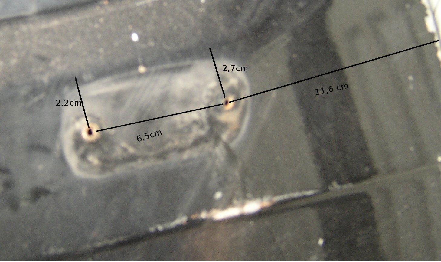

    Hallo
    Wollte mal fragen ob mir jemand ein paar maße durchgeben kann von den Bohrungen der Engelmann Spiegel also wo die befestigungs löcher genau sitzen ?(
    Ich bin am Samstag wieder in meiner Werkstatt, werde dann mal nachmessen.
    Bye André
    So war eben noch mal in der Werkstatt, hatte ich gestern vergessen.
    Hier die Maße (alle ohne Gewähr!)
    Das Bild ist von der Beifahrertür, gemessen von der Scharnierseite bzw von dem oberen Knick!
