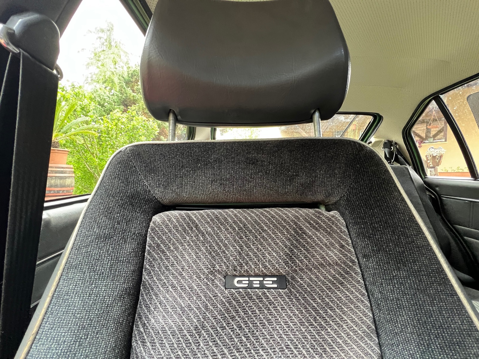

hallo erstmal,
habe im meinem Caravan original Recaro Sitze aus einem SR und jezt will ich die originale Kopfstüze gegen Netzkopfstüze tauschen.
Problem ist ich krieg die scheissdinger nicht raus hab schon alles versucht,da gibt es bestimmt ein Trick oder?Weiss jemand was
danke im voraus
Gruss Mario
Recaro Kopfstütze

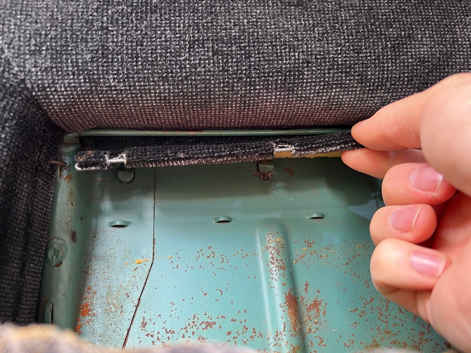

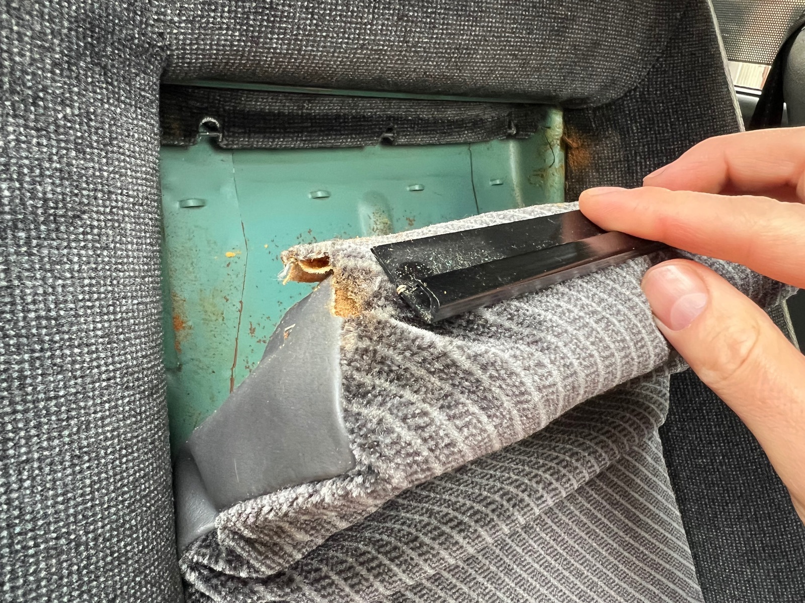

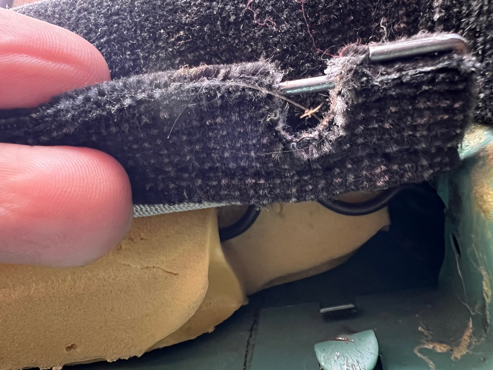

#3 Also wenn man es vernünftig machen will, ohne etwas einzureissen oder die Klammern, die das Rückenpolster halten herauszureissen, dann muss die Rückenpolsterung ab. So einfach ist das nämlich mit den Klammern nicht, Diese müssen nach innen, also zur Sitzmitte horizontal gesehen herausgezogen werden. Diese habe eine recht grosse Öse, in die man den Finger einhaken kann, aber mit seitlichen wegziehen der Polsterung geht das schlecht. Wenn man es sauber machen will, muss man mit zwei Zangen mindestens das Rückenpolster bis zur Mitte lösen, indem man die Krampen offenbiegt und aus dem Loch in der Verpolsterung herausdreht. Festmachen dann in umgekehrter Reihenfolge. Sicherlich geht alles auch so, ab wo hohe Kräfte sinnlos walten... Wenn man sich selbst einen Gefallen tun will und sich nicht hinterher über das Ergebnis ärgern will, besser Rückenpolster teilweise lösen.
