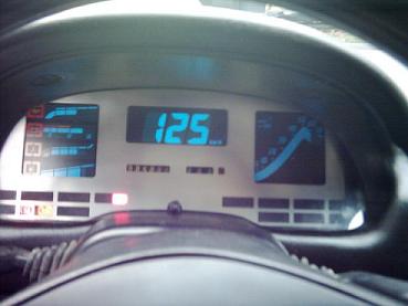

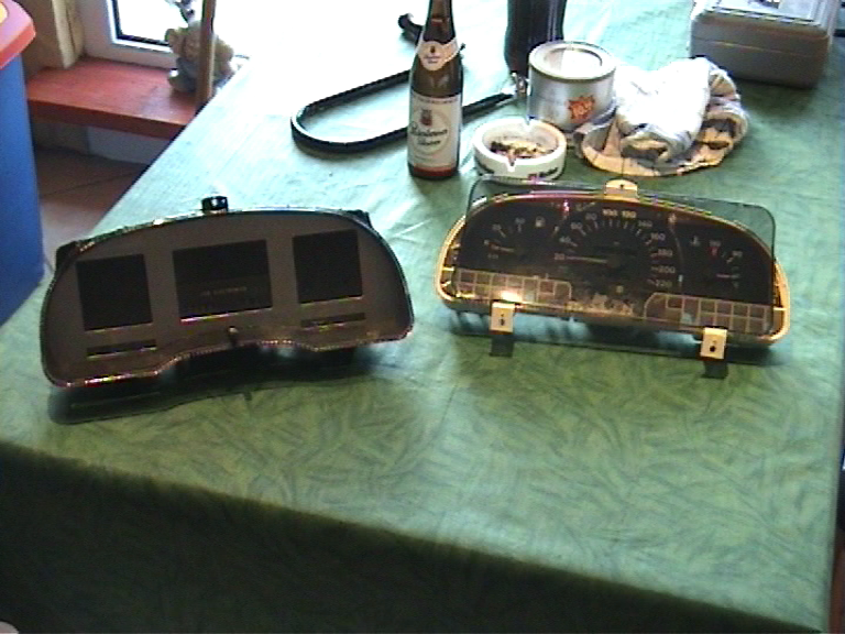

    also ich habe folgendes problem: ich habe mir ein astra f armaturenbrett in mein kadett-cabrio eingebaut. da ich einen lcd tacho drin hatte, dachte ich mir, baust das auch gleich in ein astra tachogehaese ein. ich habe die untere kontrolllampen vom astra uebernommen und den rest vom kadett LCD dort hineingesetzt. jetzt brauche ich aber die leiterplatte auf der rueckseite die dazu passt. leider passt die vom astra nicht, da der anschluss schraeg und nicht vertikal angeordnet ist.danke im voraus fuer eure hilfe

    Habe das Astra Gehäuse hinten komplett weggelassen .
    Dann die Astra Abdeckung sauber herrausgetrennt , so das nur ein kleiner 3mmbreiter Rahmen stehen blieb .
    Dann die komplette frontabdeckung vom Kadetttacho rausschneiden
    Dann eine neue Abdeckung , aus geschliffenen Edelstahr 1 mm dick gebastelt ,und die dem Astra Gehäuse angepasst .
    Zum Schluß die ganzen Sachen miteinander verbinden Epoxi und gut .
    Kannst du es nicht Löten ?? wobei eine Scheiß arbeit .
    Wollte ich am Anfang auch so machen , nur habe mich dann ganz schnell dagegen endschieden , und alles vom Kadett übernommen .

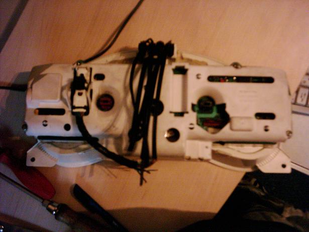

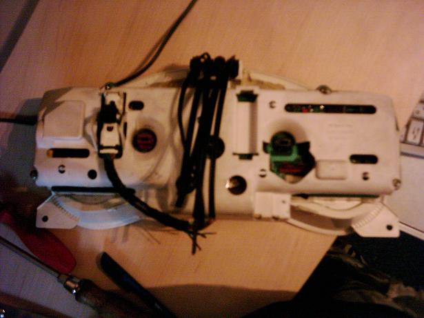

    schmeiss die leiterbahnen in müll,löte an die kontroll leuchten außen je 2 kabel dran die lange genug sind,dann klemmste je ein kabel der kontroll leuchten zusammen bis auf das fernlicht und nebelschluß.dann klemmst diese dann an klemme 15,geschaltet plus,die anderen kabel je an die vorgesehene signalleitung,fernlicht und nebelschluss je ein kabel wieder zusammengeklemmt und an masse gelegt,die anderen beiden an die vorgesehene leitung am original kabelbaum... das foto zeigt nen corsa b umbau von hinten,aber das prinzip bleibt bei mir immer gleich,weil auf leiterbahnen löten ist nicht,gibt leute die es nicht besser wissen wollten und dadurch fahrzeug brand veruracht haben!
