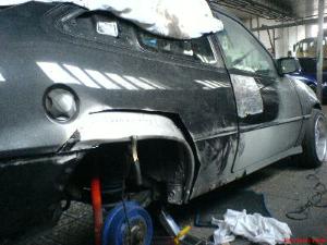

    P.s.: So weit musste ich meinen Radlauf aufschneiden und der Rostfleck war 2x1cm und als ich die Flex angesetz hab um nur den Radlauf um 2cm rauszuschneiden ist mir der inneren entgegen gekommen und dann kam das raus was da zu sehen ist!!!! Der innere war weg! Staub,... hab 10Sekunden die Flex drauf gehalten und es kam kein einziger Funken ( Funken sind ja normalerweise beim flexen von Metall normal, aber da war nichts mehr was funken hätte schlagen können ausser ich ) das Bild zeigt natürlich schon den neuen! Das andere wäre mir zu peinlich.....
