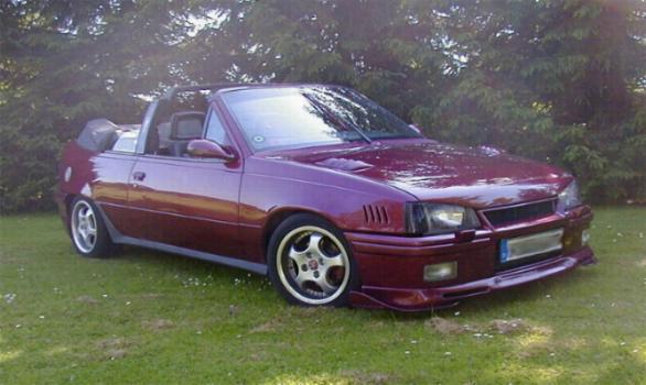

    Du hast ja noch glück das du ein stufenheck hast
    wir als cabrio fahrer hatten nämlich noch das porblem das es kein 16v cabrio gab.

    Zum Cabrio
    [GLOW=#87CEEB]16vcabrio[/GLOW] - anhalten zwecklos alles Eingetragen
