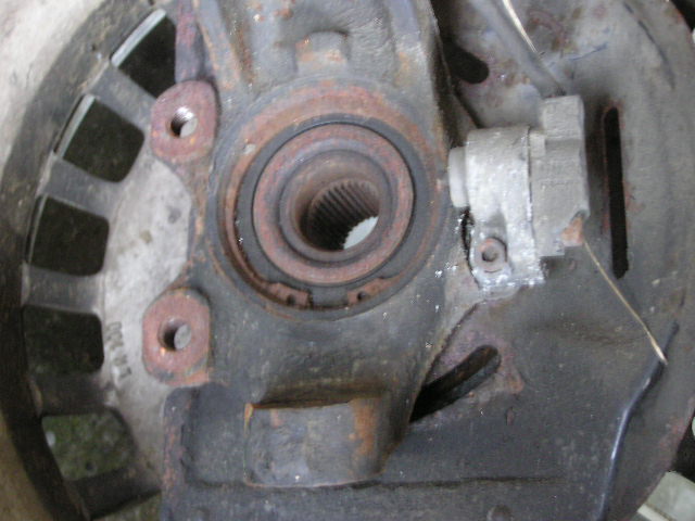

    Hallo könnt ihr mir sagen ob diese Federbeine ABS aufnahmen haben oder nicht ??

    würde ich ja gerne aber ich habe es noch nicht und der verkäufer hat mir nur die geschickt ?!?
    Das hängt überhaupt nicht mit den Federbeinen zusammen. Der Sensor des ABS sitzt im Belag, Sattel, evt. noch in der Trommel aber nicht im Federbein. Gruß Dirk

    Ich glaube Du verwechselt da was !!
    Der ABS Radsenson sitz im Federbein,bzw.ist dort mit nem Aluwinkel befestigt.
    Ich kann morgen gerne ein Bild reinsetzen wenn Interesse besteht.
    Aber so wie ich das sehe passen die ABS Sensoren in die Federbeine !!

    bild wäre super!!! ich habe schon die anfrage nach besseren bildern gestellt aber dann habe ich was zum vergleichen !?!

    Also wie ich das sehe, geht da kein ABS. Da fehlen Winkel in Höhe der KW-Aufschrift am Federbein.
    Und der ABS-Ring ist innen am Radlager dran, musst aber selber hin basteln.

    Bin jetz eh glei am Auto unten, ich hab ABS. Dann gugg ich nochmal, die Federbeine sind ja gleich.
    So Mädels und Freunde der Nacht.Hier das Bild mit ABS sensor !!!
    Und ich habe alle meine Federbeine kontrolliert,und jedes Federbeine hat da die Gewinde schon drinnen für die ABS Sensoren.Und da bei KW alles Tauschfederbeine sind haben alle ein Gewinde drinnen.Zur Not noch nachschneiden wenn Lack oder so drauf/im Gewinde ist.
