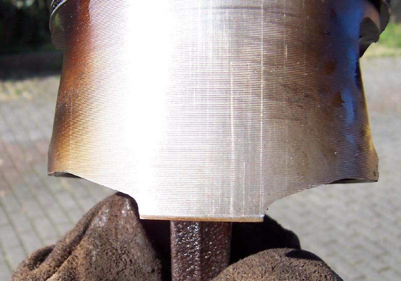

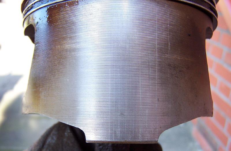

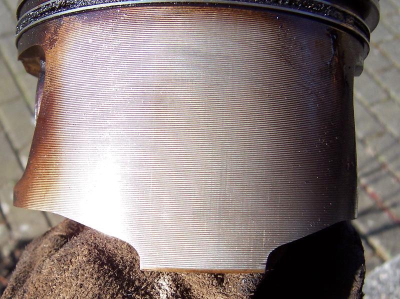

    Beim auseinandernehmen sind mir dann Spuren an 1,2 Kolben aufgefallen:
    Sind solche Riefen als normale Gebrauchsspuren zu werten oder ist das schon ein Anzeichen fürs Fressen und Exitus des Kolbens?

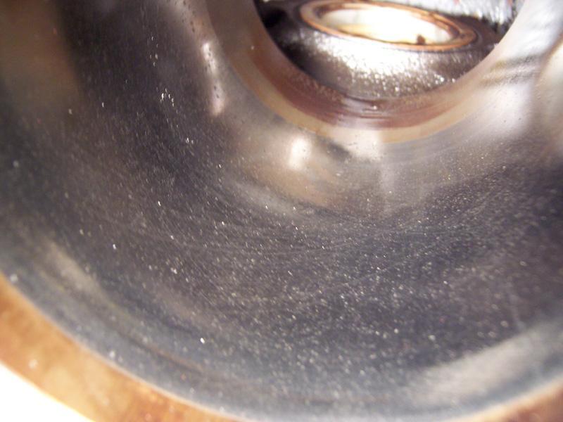

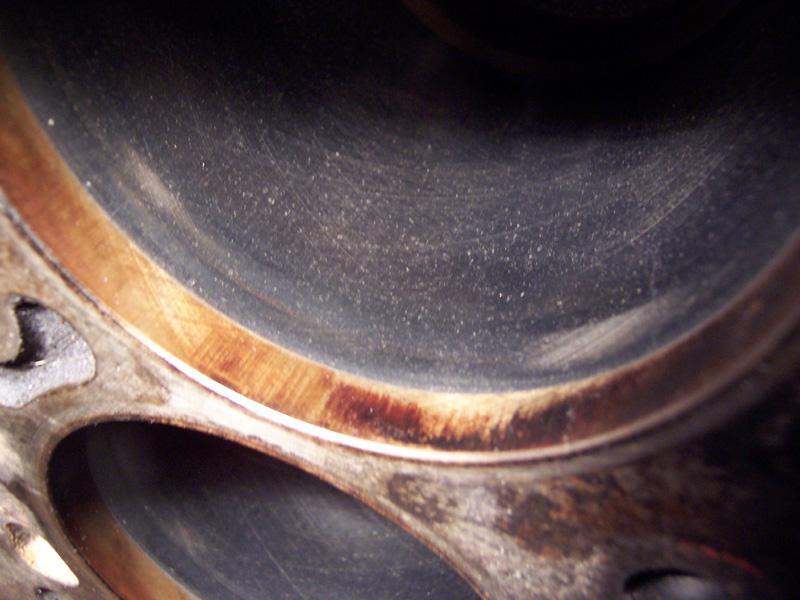

    In den Zylindern ist das Honmuster noch gut zu erkennen:
    Kann ich die Kolben noch benutzen und wäre Honen sinnvoll? Wenn ja, was kostet der Spass und muss ich gleich aufs nächste Übermaß gehen?
    keine Ahnung was das kostet. Aber im Vergleich zu den Kolben, die ich so kenne sehen deine top aus. Auf dem Bild des Zylinders kann ich gar keine Spuren sehen, auch top!
    Hallo du ich könnte dir nur bilder von meinem 1,8 e schicken und dann müsse man sie vergleichen aber ich meine die kolben sind so wie auf dem bild völlig ok und da du im Zylinder keine riefen hast ist das ein gutes zeichen schicke dir mal am dienstag die bilder von meinen kolben.
    MFG Andy
    Die Spuren auf den Kolben sind ganz normal, vermesse den Kolben und die Laufbüchse und entscheide anhand der Vermessung ob gehont oder gebohrt werden muss.
