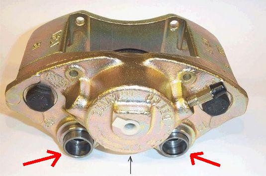

    und wo genau sind die schrauben . hier mal ein bild

    ;) Alles klar hbe ich mir doch fast gedacht gut werd denn mal nachschauen . vielen Dank

    Er will doch wissen wie der ganze Bremssattel fest ist
    und das sind einfach mal zwei schrauben (ich glaube 13ner nuss) und dann ist das in ordnung
    die Imbusse hinter der abdeckung sind doch nur für die schiebehülsen
    es gibt nur zwei schrauben die den Sattel am Federbein halten und diese sieht jeder der ein bischen ahnung von technik hat (und die sollte man auch haben wenn man an den bremsen arbeitet)
