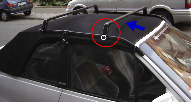

achso brauchst du das hier auch noch? wegen deinem tip, wie kann man die weiter nach hinten schieben. ich habe doch dafür vorgesehene löcher. ich muß mir das mal morgen genauer anschauen. ah ja habs gerade ausprobiert die vordere querstange geht zu verschieben. die hintere geht nicht. wie weit hast du deine nach hinten geschoben?

Anbei mal ein Bild:
Die vordere Queerstrebe hatte ich zuerst wie auf der Anleitung zusammengebaut, dann hatte ich ab 100 Windgeräusche die selbst die normalen Windgeräusche übertönen.
Schraube rechts und links (weißer Kreis) etwas lösen, dann kannst du ja das ganze Teil (roter Kreis) nach hinten Schieben, wenn du das 5cm weiter nach hinten versetzt, sind die Geräusche viel viel weniger.
