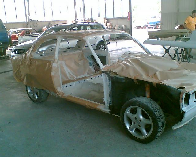

    da nun letztes jahr tüv abgelaufen war haben wir uns übern winter entschieden die kiste von grund auf neu zu machen,hatte zwar ne menge lochfrass,aber nunja,denke der ganze aufwand hat sich gelohnt:
    hier eins bei den neuanpassen und schweissen der bleche(inklusive felgenanpassung^^) :
    und so gehts heute zum lacker:
    weitere fotos folgen nach erfolgreicher lackierung:-)

    was sind des das für felgen auf den ersten 2 bildern?
    schauen recht gut aus.
    genau,schmidt th line in 8x14 mit 195/45-14 vorne und 9x14 mit 215/35-14 hinten.vorne haben wir zur zeit pro seite 10er spurplatten drunter,mal gucken ob hinten auch noch was drauf kommt.
