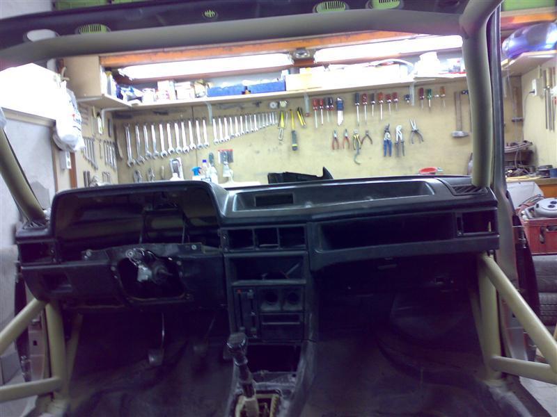

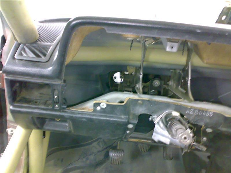

    Hallo!
    Ich habe mich für die Variante "durchs Amaturenbrett" entschieden.
    Zum einen ist er dann erweiterbar auf die Dome, zum anderen hatt man mehr Platz im Einstiegsbereich.
    Habe ihn noch nicht eingebaut, aber so wie ich das sehe ist das beim Kadett E kein Problem - sofern man auf die vorderen Lautsprecher verzichten kann.
    Man baut das Amaturenbrett aus, den Käfig ein und dann müssten die Rohre direkt im Bereich der Abdeckungen für die Boxen runter gehen. Die Luftführungen für die Luftdüsen kann man etwas eindrücken, so dass es passt.
    Wie gesagt, habs selbst (noch) nicht gemacht, aber so müsste es gehen.
