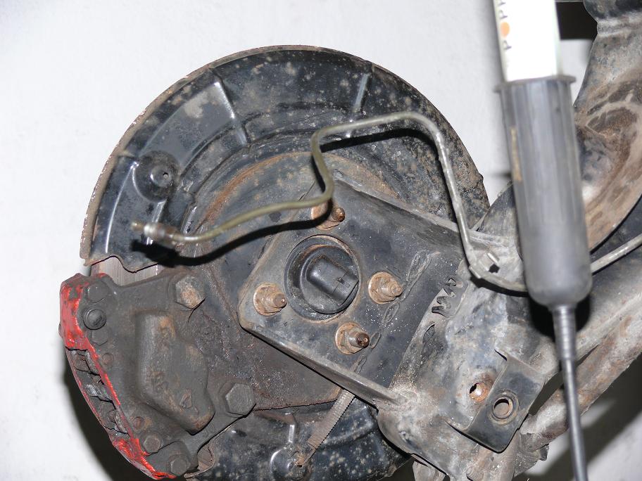

    Die hinteren Ankerplatten om Vectra Bmit 5 loch passen auf keinen fall.
    Die Hinterachse vom Vectra B hat einzelrad aufhängung und Die anlenkung der Handbremse am unteren teil der Ankerplatte undsitzt somit hinter der Achsaufnahme bei der Starrachse.Da bekommt man dann kein Handbremsseil eingehangen weil der hebel ausserdem blockiert wird beim anziehen der Achsstümpfe blockiert dann auch die handbremse. ich habe Die Ankerplatten vom Vectra B gehabt und wieder abbauen müssen aus diesem grund.
    Außerdem sind Die scheiben vom Vectra B an der HA größer im aussendurchmesser als Die Vom A.
    Die Ankerplatten vom Calibra V6 und vom turbo haben wieder einzelradaufhängung und passen ebenfalls nicht.

    Auf dem Bild Sieht man das über der achse die handbremsseilaufnahme fehlt.die liegt dort hinter der aufnahme undist nicht zugänglich
