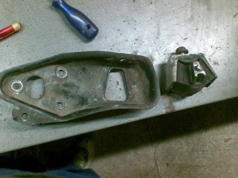

Suche Teilenummer vom Gummi-Getriebehalter
    Moin!
    Suche den auf dem Bild rechts abgebildetem Gummi-Halter. Vielleicht hat ja jmd die Teilenummer, oder sogar so ein Teil rumfliegen?
    Die Artikelnummer für die Schraube bräuchte ich dann auch gleich. Danke!

    Der abgebildete Gummi-Dämpfungsblock hat folgende Teilenummer:
    6 84 169 / 90105795 - Dämpfungsblock vorne links (Schaltgetriebe) - 1.0-1.2S-OHV; 1.2S-OHC; 1.3; 1.6D
    6 82 891 / 90112006 - Sechskantschraube M10x94mm, Dämpfungsblock vorn an Halter Triebwerk - alle
    6 84 629 / 08977239 - Scheibe 10,2x26x4, Dämpfungsblock vorn an Halter Triebwerk - alle
    20 66 218 / 11067237 - Sechskantmutter M10, Dämpfungsblock vorn an Halter Triebwerk - alle

    Opel Classicparts haben den, kost 19 Euro.
    Ich wollt morgen eh zu meinem Teiledealer, evtl kann der ja was machen mit der Opelnummer und umschlüsseln, vielleicht findet er was.
