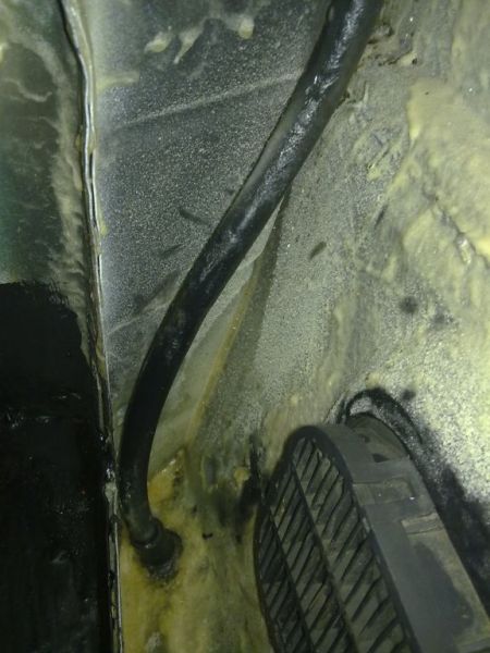

    Was hab ich vergessen zu machen? Hab neue Radläufe eingeschweißt und nun ist bei nasser Fahrbahn der ganze Kotflügel hinten voll mit Wasser. Alles schwimmt. Was könnte ich vergessen haben? Ich glaube es kommt vom Tankloch her. Also bisher nur auf der Tanklochseite aufgefallen. Hätte ich dort irgendwie noch mit Dichtmasse arbeiten sollen? Was kann ich jetzt noch tun?
    Die Schläuche vom Wasserablauf vom Schiebedach sind es nicht. Habe ich ausgiebig durchgeprüft. Man sieht auch das direkt wasser aus richtung Tankloch runter gelaufen kommt.
    Habe mal ein Bild gemacht. Da beim Schlauch kann man sehr schön sehen das es dort feucht ist.

    Beim Astra ist das innere Blech mit dem äußeren beim Tankstutzen verklebt.
    Schau mal unter den Gummi des Tankstutzen wenn da schon einiges an Rost ist wirst du dein Leck gefunden haben.

    aha. also genau das ist dann mein problem. habe das tankloch neu gemacht und dort kein kleber verwendet,
    Und nun? Ist ja überall hohlraumpampe drin...

    Schau mal in mein Album ich habe auf das innere Blech eine dicke Wurst Karosseriedichtmasse aufgetragen und dann das obere Blech aufgesetzt und verschweißt nach dem Schweißen habe ich dann verzinnt und dann von innen (Radkasten) den Radlauf um das Tankloch nochmal mit Karosseriedichtmasse abgedichtet.
