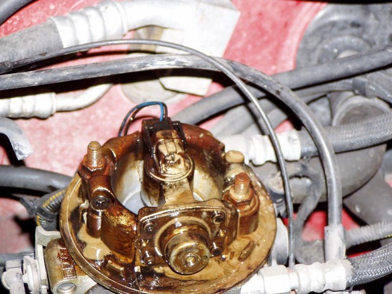

Hab bei unserem Astra G die Zylinderkopfdichtugn gewechselt was auch ziemlich dringend war! Als ich den Luftfilterkasten abgebaut habe, hab ich was gesehen, was ich vorher noch nie gesehen hatte! ![]()

-kann es sein das die düse nun einen weg hat? wenn man sieht wie verölt das ganze war könnte man doch davon ausgehen, oder?
-was ist mit den zündkerzen? haben die 2 mal mit nem bunsenbrenner wieder trockengefeuert. kann es sein das die ein weg haben?
im teillastbereich ist er am ruckeln....ich hoffe ihr könnt mir helfen. kann es sein das er einen fehler gespeichert hat und deshalb das gemisch extra fettet?
