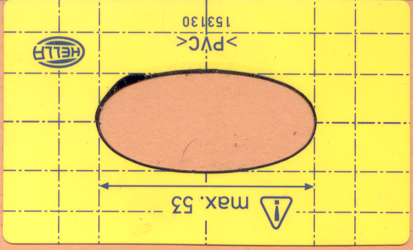

    Man kann sich den Kram notfalls auch von Hella direkt schicken lassen, incl. der Schablonen ... kostet dann aber 8 Euronen.
    So, wie es aussieht, warst Du wohl nicht der Einzige ohne Unterlagen. ;)
    Dann liefere ich - für den Fall, daß Du Einbauleuchten hast - mal die Schablone auch noch nach.
    Bei den "normalen" Szoßstangen kann man die Schablone mit dem oberen Rand am Stoßprofil so anlegen, daß der Seitenrand mit der Stoßstangenkante abschließt ... anzeichnen, ausschneiden, fertig.
