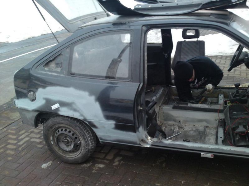

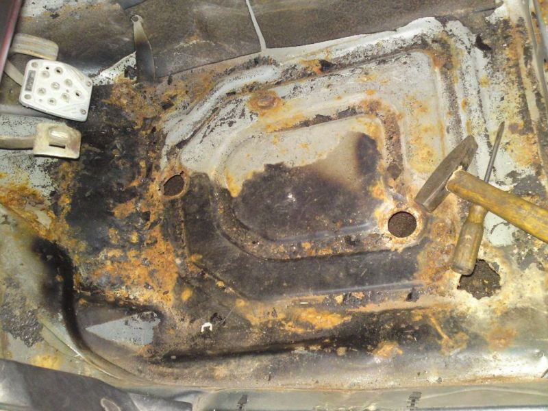

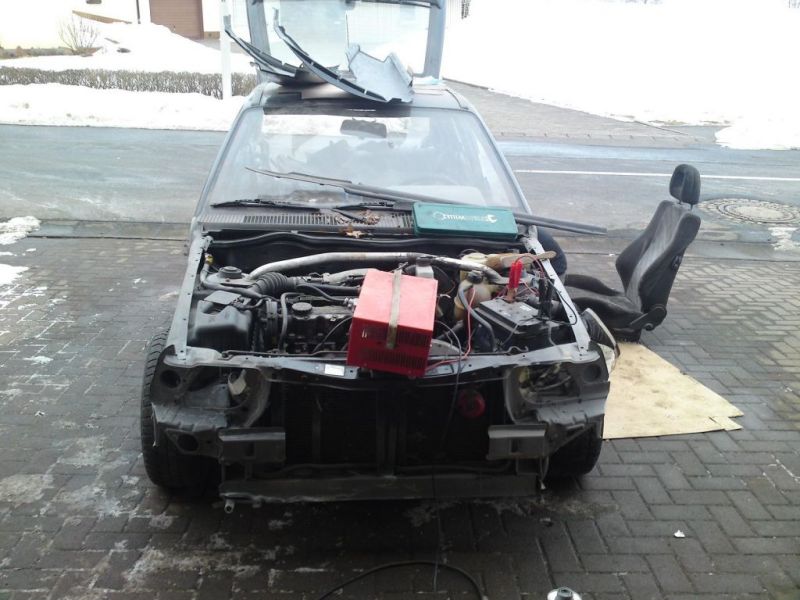

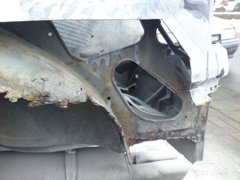

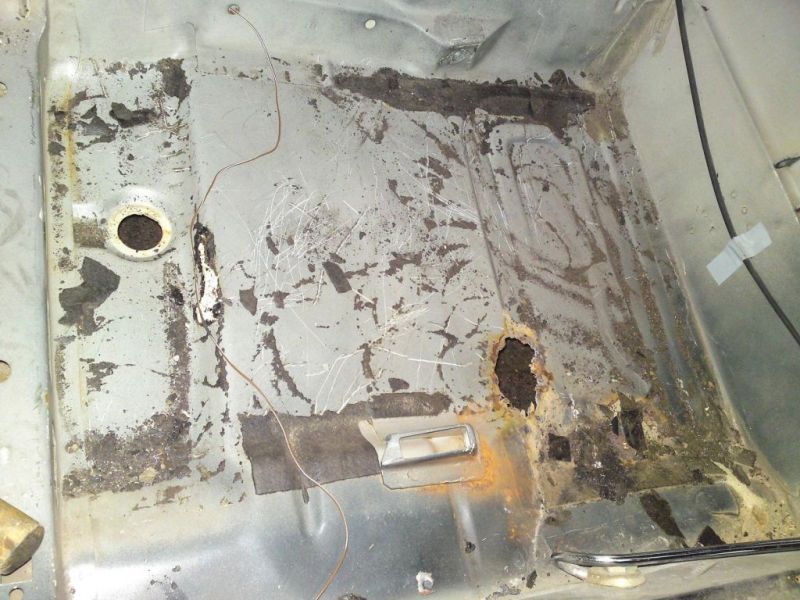

Hatte schon vor längerer zeit den Beifahrerfu?raum sowie den Kofferraum vom Rostbefreit, und heute dann den alten Radlauf und Innenradlauf auf der Beifahrerseite rausgetrennt alles entrostet soweit und neuen Innenradlauf reingeschweißt mit Hammerite gestrichen und Nähteabgedichtet! Waren natürlich auch ein paar neue Bleche Notwendig. Muss aber ehrlich sagen bin bis jetzt mit den Reperaturblechen von ATP echt zufrieden. morgen noch alles mit Sprühbarer Nahtabdichtung spritzen und dann Schweller raus und evtl schon neuen Schweller und Radlauf wieder rein. Muss mal wieder was vorwärts gehen! So langsam macht der bisherige kadett die Biege! Aber nun noch paar Bilders ![]()
