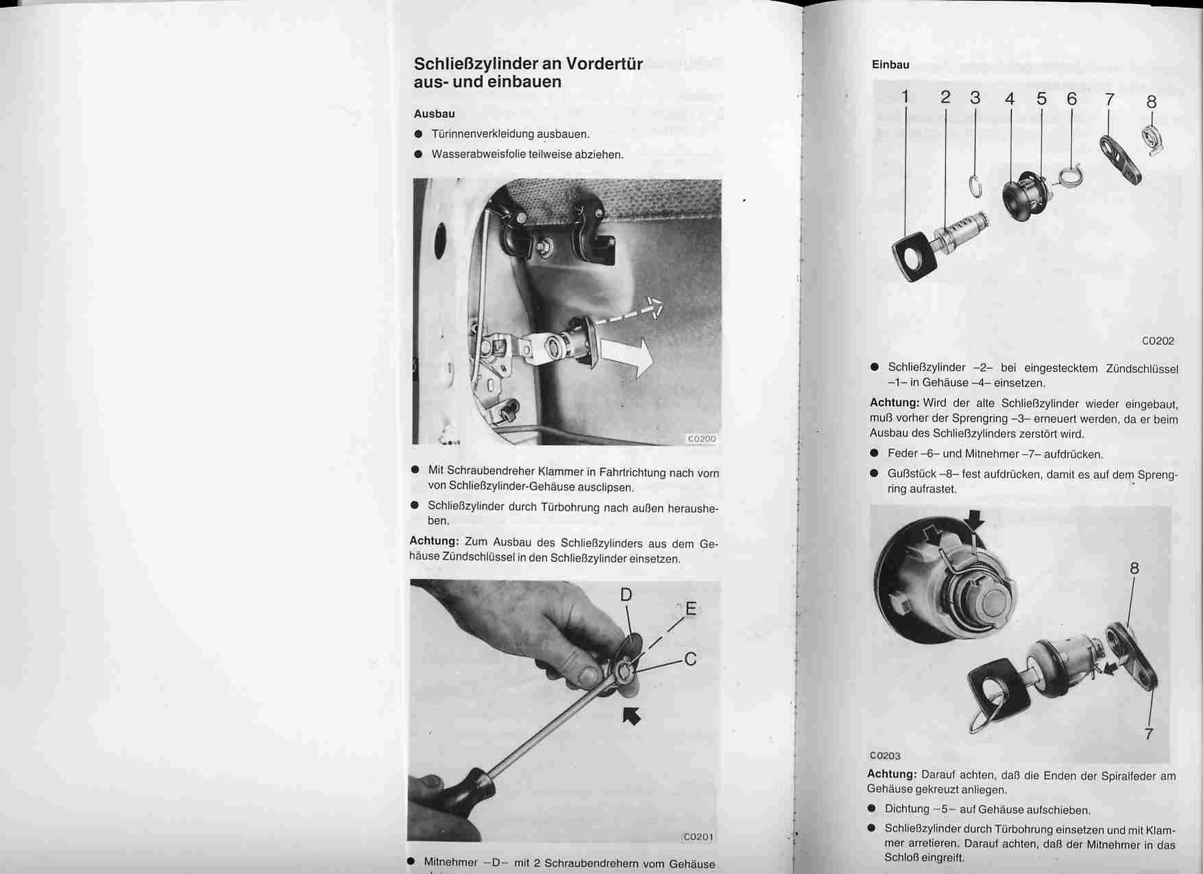

    Hi,
    am einfachsten wär es gewesen, du hättest gleich ein neues Schloß genommen,nicht nur den Zylinder,denn das wäre im Handumdrehen getauscht gewesen.Da ich den Schließzylinder so auch noch nie getauscht habe,sieh maln in den Anhang,denn bevor ich das erklärt habe.......
    -Bilder sagen mehr als Worte- ;)
    PS:Hab gerade gesehen,das was fehlt.Zu Bild 2(unten Links):
    -Mitnehmer *D* mit 2 Schraubendrehern vom Gehäuse abdrücken.
    -Schließzylinder bei eingestecktem Zündschlüssel aus dem Gehäuse ziehen.
    -Spiralfeder nicht verlieren
    -Bevor der Zündschlüssel aus dem Zylinder gezogen wird,diesen mit Tesafilm umwickeln,damit die Schließplatten nicht rausfallen.
    jo danke, für die zeichnung, habe jetzt zylinder und gehäuse zusammengesetzt und morgen wirds in die tür eingesertzt, wobei ich hoffe, dass die klammer, die das schloss festhält, im türrahmen liegt. aber wo sollte sie sonst sein...
    habe es so zusammengebaut, dass wenn man von vorn aufs schloss guckt und der schlitz senkrecht ist, die feder über die rechte erhöhung gespannt ist und der plastikbügel somit auch nach rechts schaut. müsste so passen, wenn ich den aufbau des inneren der tür richtig in erinnerung habe. den alten sprengring habe ich aber nicht erneuert, hoffe dass der hält.
