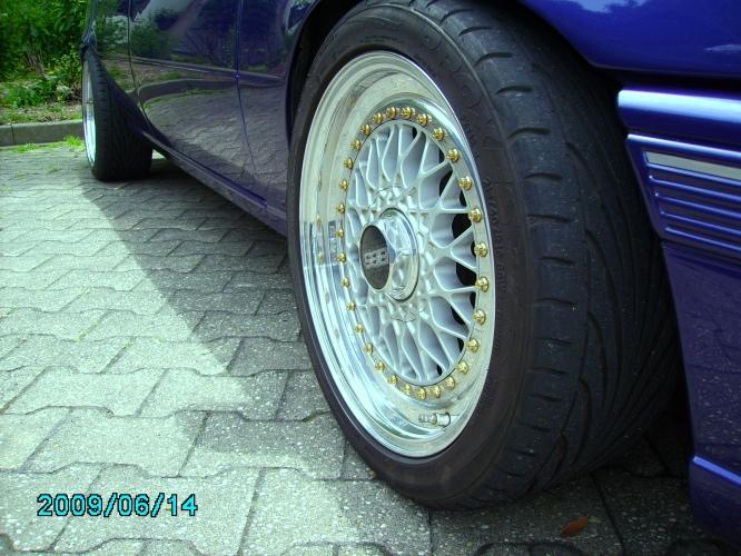

    Habe beim Caravan mit 16v HA hinten 8x16 et 12 mit 215/40 ZR 16 ,
    dafür wurden alle Schweißpunkte im Radlauf aufgebohrt , dann alles so weit gezogen/aufgeweitet bis es paste
    und alle Schweißpunkte wieder geschlossen.
    Das Türblatt mußte der neuen Form ebenfalls gefühlvoll angepast werden damit da kein "Frosch" entsteht.
    Ist machbar, aber arbeitsintensiv.......

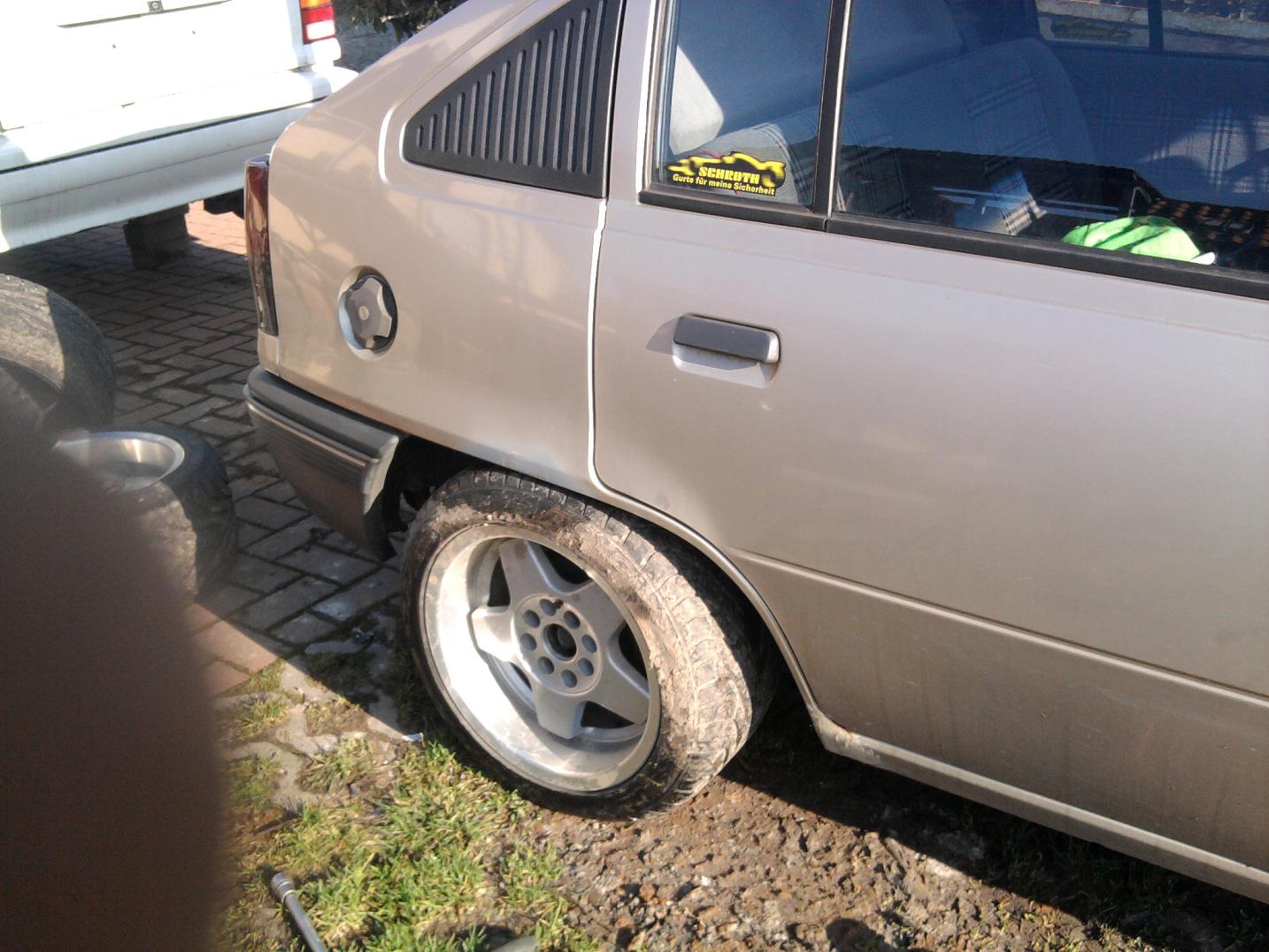

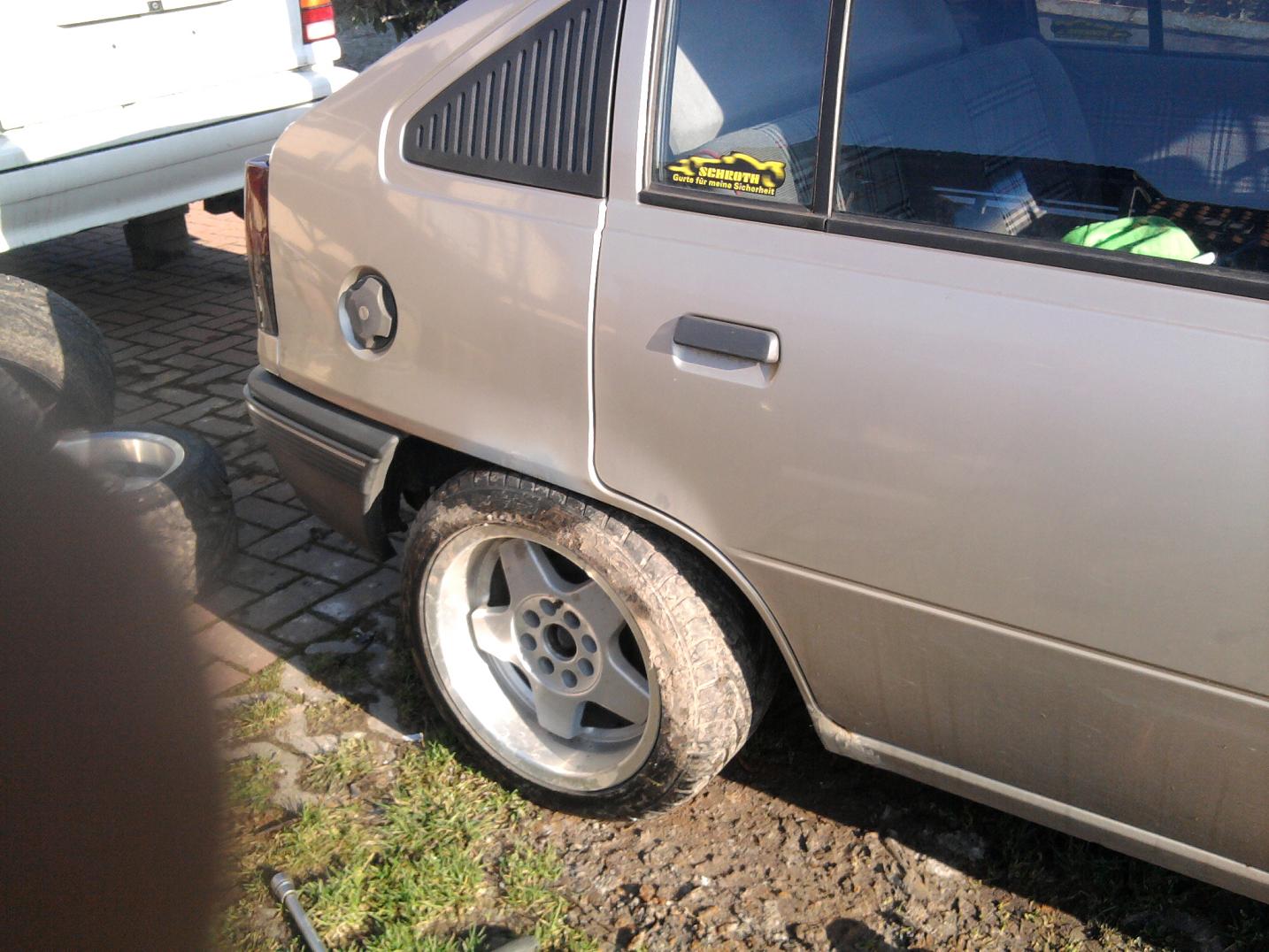

    hallo, das bördeln / ziehen beim 5 türer geht. ist nur mit viel arbeit an den türen verbunden.
    und wenn du die tür zu schnell ziehst fällt sie dir ein.
    so siehts mit 9x16 et -5 aus.
    gruß chris
