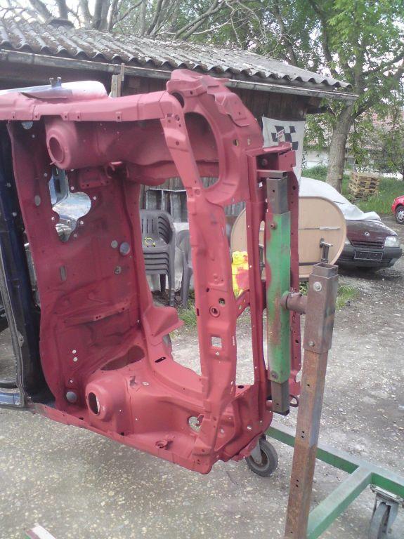

    Es hat sich wieder bissle was getan.
    Sandstrahlen is halt scho ne feine Sache
    Hab dann noch gleich Rostschutz bzw Haftvermittler draufgehaun und
    die Nähte neu abgedichtet.
    Gruß Äl

    Ansonsten ist es auch nen bissle weiter gegangen.
    Hab den Unterboden der Beifahrerseite gestrahlt, grundiert und neu abgedichtet.
    Ne böse Überraschung, was aber vorherzusehen war, waren die Federteller, bzw der Rahmen
    darunter. alles verfault!!!
    Hab alles herausgetrennt und heute den Rahmen wieder geschweißt.
    Jetzt wart ich auf die neuen Federteller.
    Bilder werd ich hoffentlich morgen reinstellen.
    Gruß Äl

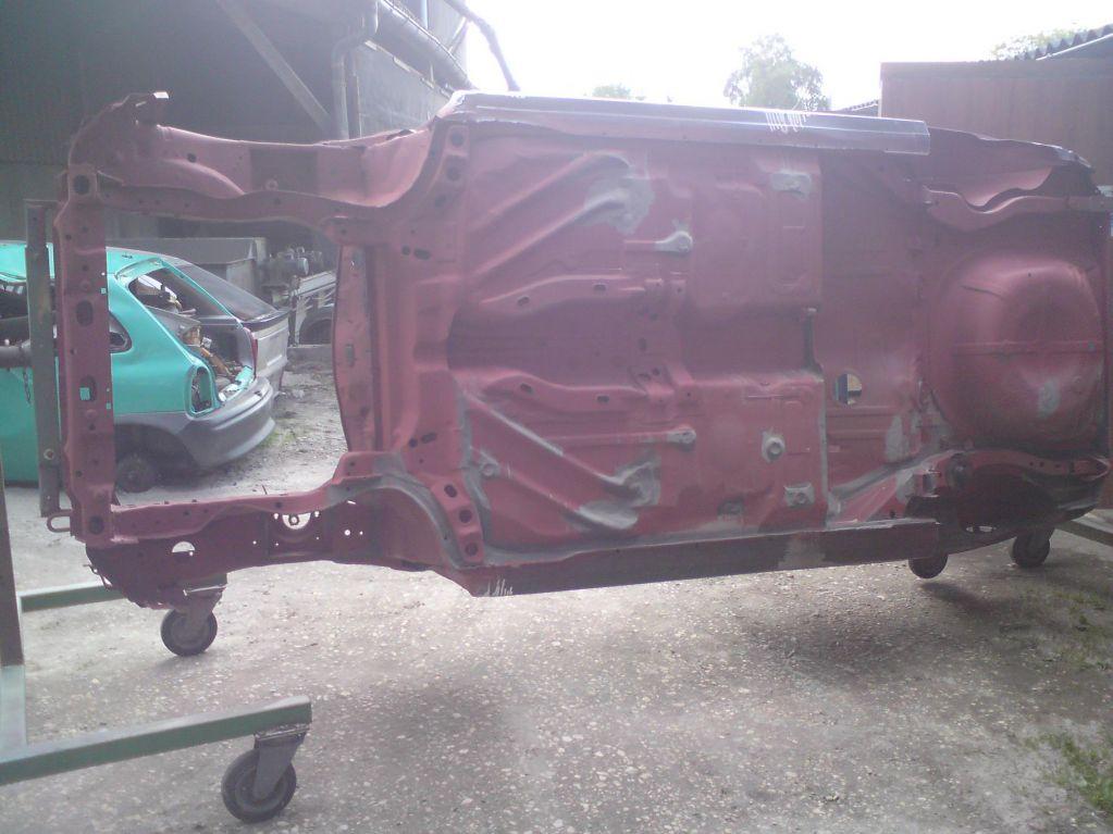

  • #57
    Es ist vollbracht,
    Unterboden und Motorraum sind entrostet, gesandstrahlt und grundiert.
    Muss nur noch abdichten.
    Ich bin so gottfroh, dass ich des hinter mir hab.
    Ich kann kein Sand mehr sehn ;P ....

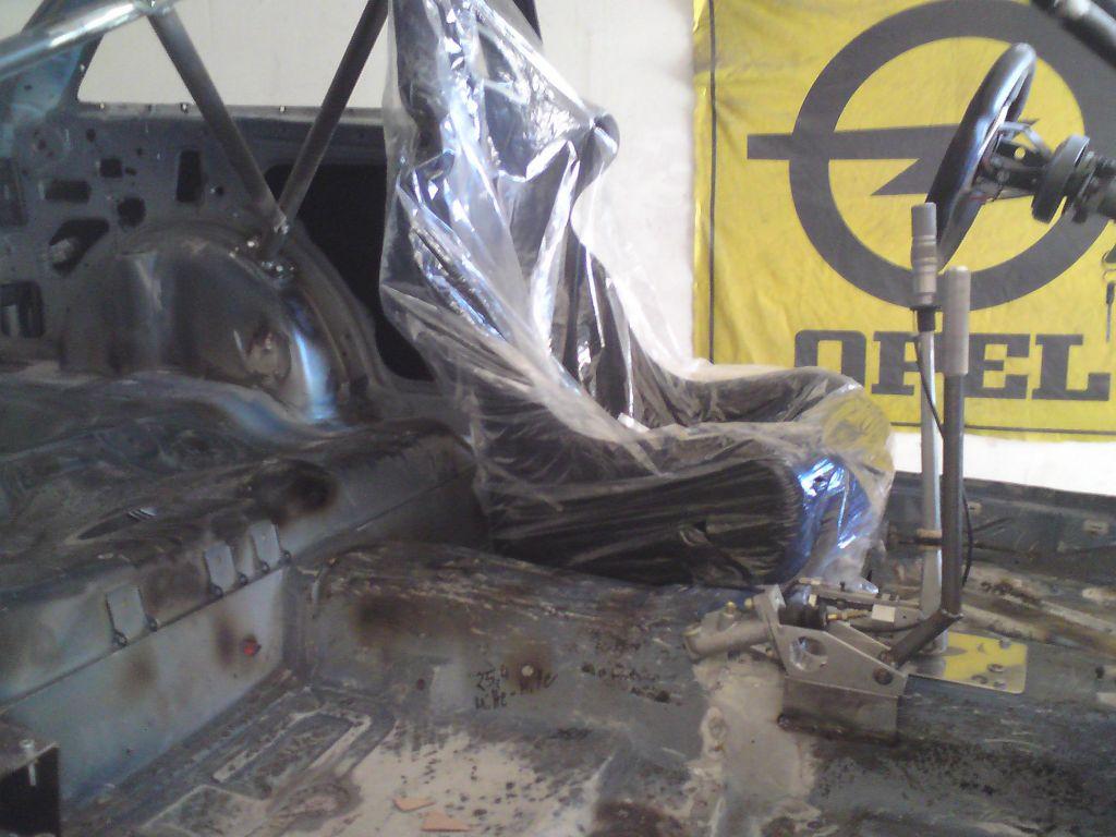

  • #58
    War doch noch ne kleine planänderung.
    Hab zuerst mein Fahrersitz angepasst, also die Streben.
    Die Fly-Off sitzt jetzt aber auch schon drin.
    Fin selber, dass der Innenraum nachher einfach der
    Wahnsinn wird.
    Denk, dass heute der Beifahrersitz dran is.
    Der blaue is mein kleines Vorbild ;)
    Jetzt seit Ihr wieder dran.
    Gruß Äl
