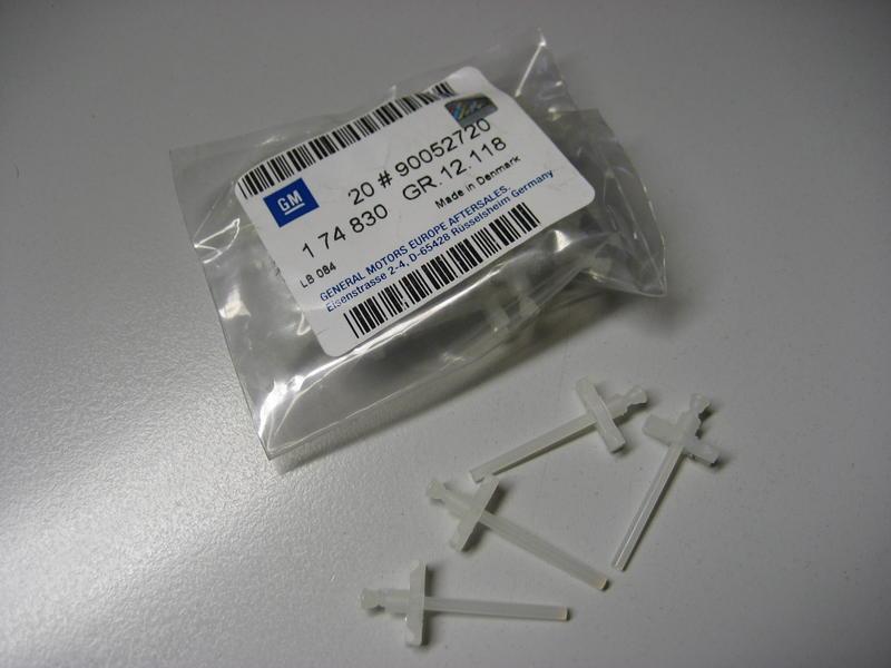

    Nachdem ich dank eurer Hilfe die passenden Clips bekommen habe hier nochmal zur Info:
    Teilenummer: 1 74 830
    Die habe ich gesucht. Für Befestigung der schmalen Chromzierleisten an den Türen

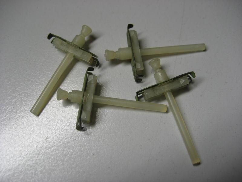

    Teilenummer 1 74 832
    Wie 1 74 830, aber mit Metallspange (kann man abnehmen, entspricht dann 1 74 830).
