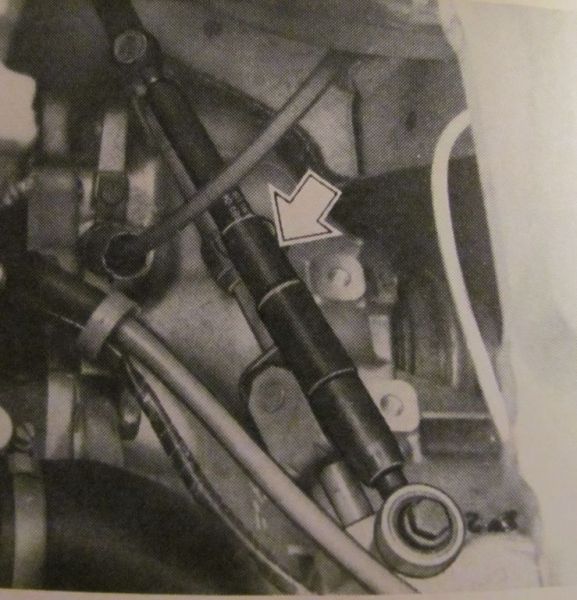

    Das Schaltgestänge ist genauso befestigt, wie bei allen anderen, kurze Stange vom Getriebe geht bis in das Kreuzgelenk, Gummiblock da rein, von der anderen Seite Gegenstück der Aufnahme die 90 Grad gedreht ist, Splint durch ,fertig. Zusatz beim GTE: Der Schaltungsdämpfer. Der wird einseitig an dem Getriebedeckel oben angeschraubt und auf der anderen Seite an der Halterung an der Schaltstange, der überbrückt quasi das Kreuzgelenk. Mehr ist da eigentlich nicht zu sagen bzw. etwas was man da falsch machen kann.
    Schaltungsdämpfer wurde erst ab Februar 83 eingebaut.
    Hier ein Bild aus dem Katalog "Neuerungen" :
