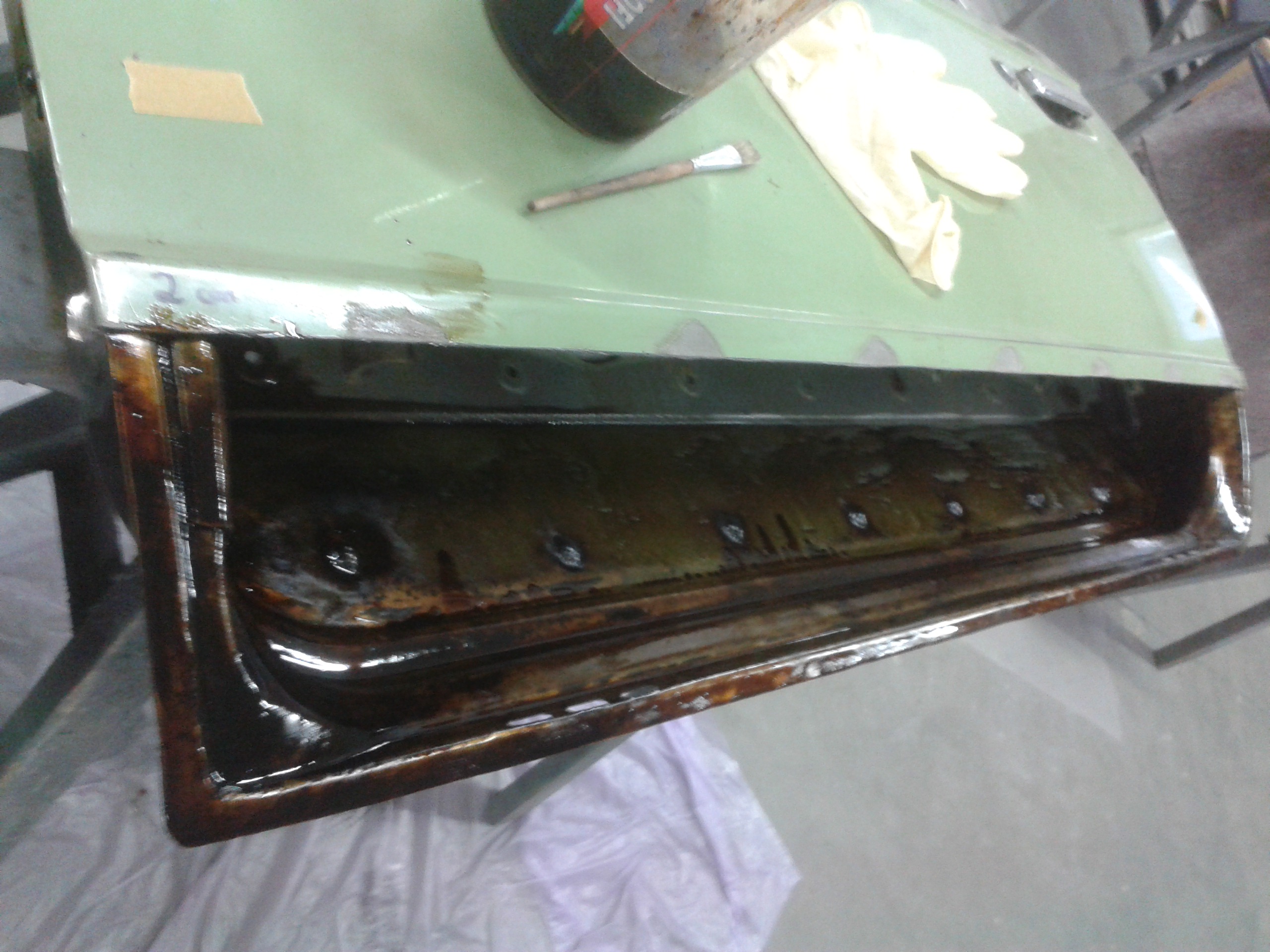

    Habe heute bei meinen Türen unterhalb (Außenblech) das Blech heraus getrennt, da diese sehr rostig wahren (von innen an der Umlegkante)!! Schweißpunkte aufgebohrt,Kanten umgelegt und das untere Stück Außenblech heraus getrennt (Rep. Bleche vorhanden zum neu einsetzen)!! 4 kleine, sowie 3 große Löcher unten zugepunktet, glatt geflext, mit der Flex und Zopfbürste alles soweit entrostet, mit einer Luftflex und einer kleinen Schruppscheibe noch einmal nach und anschließend mit einem Pad auf der Luftflex drüber, alles mit Silicon Entferner abgewaschen und anschließend gut mit Fertan eingestrichen!!
    Desweiteren möchte ich die Türen, soweit ich da rein komme, von innen vor dem Einsetzen des Rep. Blech´s Sandstrahlen!!

    So sieht es im moment aus (Ja, die Schweißpunkte innen in der Tür werden noch geglättet))
