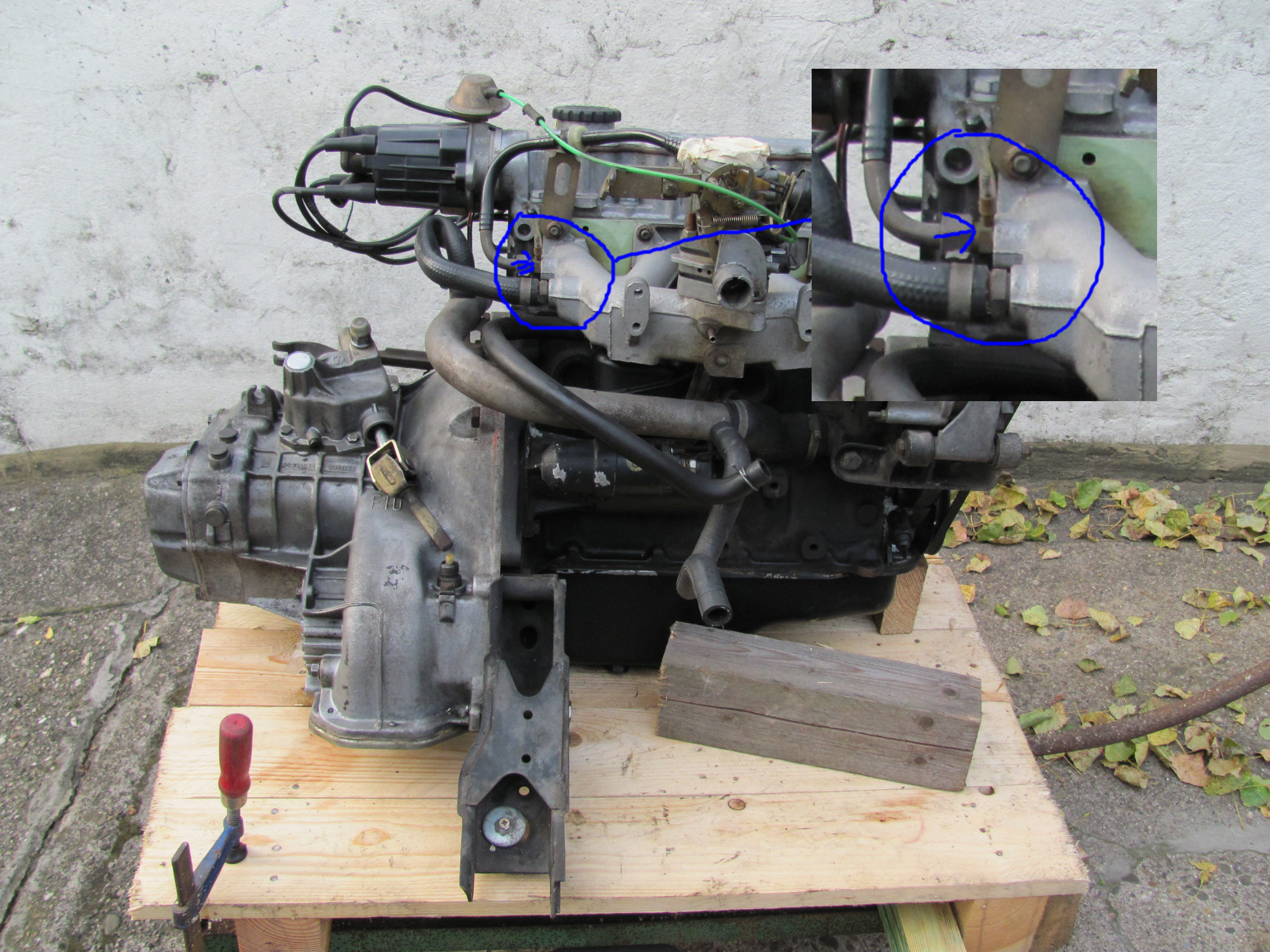

#12 Hier sitzt der Adapter, zwischen Brücke und Unterdruckanschluss für den BKV. Die Kunststoffleitung geht dann neben dem Kabelstamm auf deFahrerseite durch. Um aber kein Loch zu bohren würde das auch passen entweder mit durch die Gummitülle vom Chokezug oder Tachowelle.
