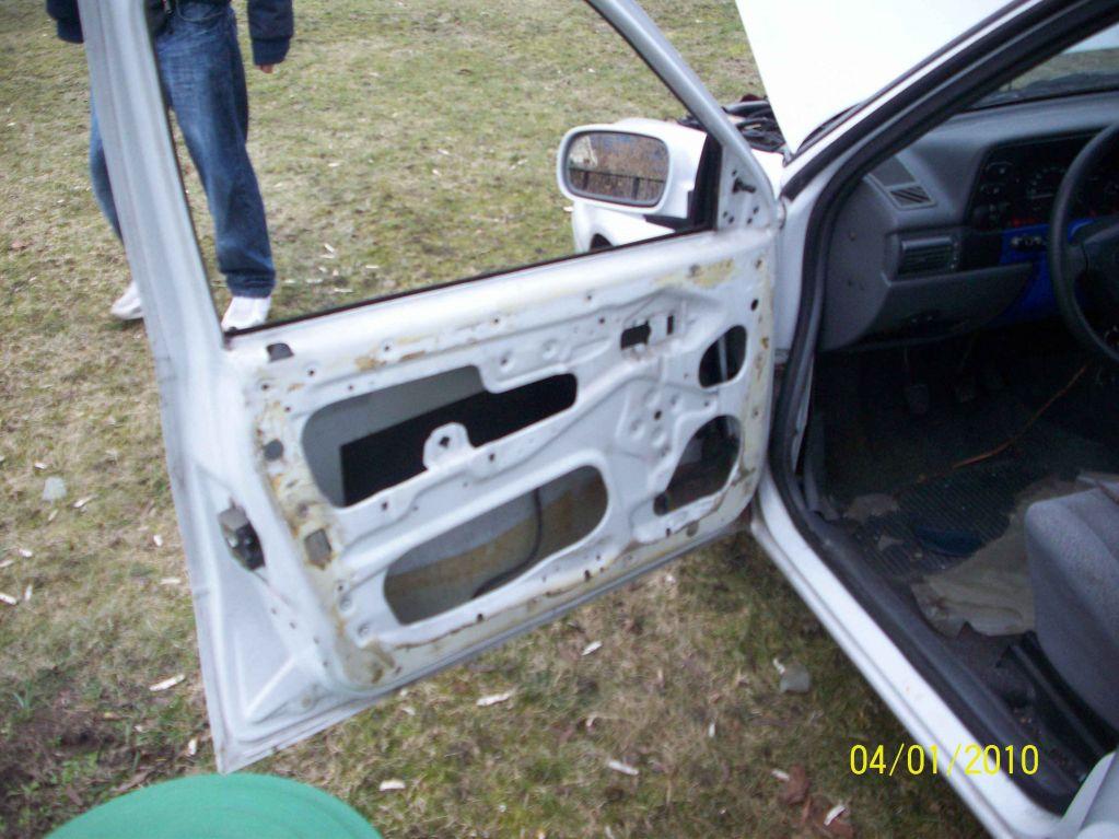

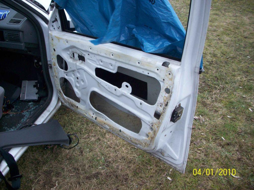

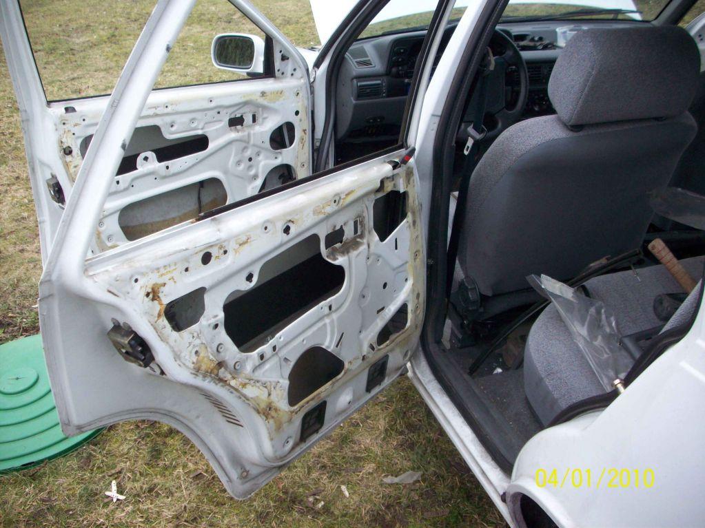

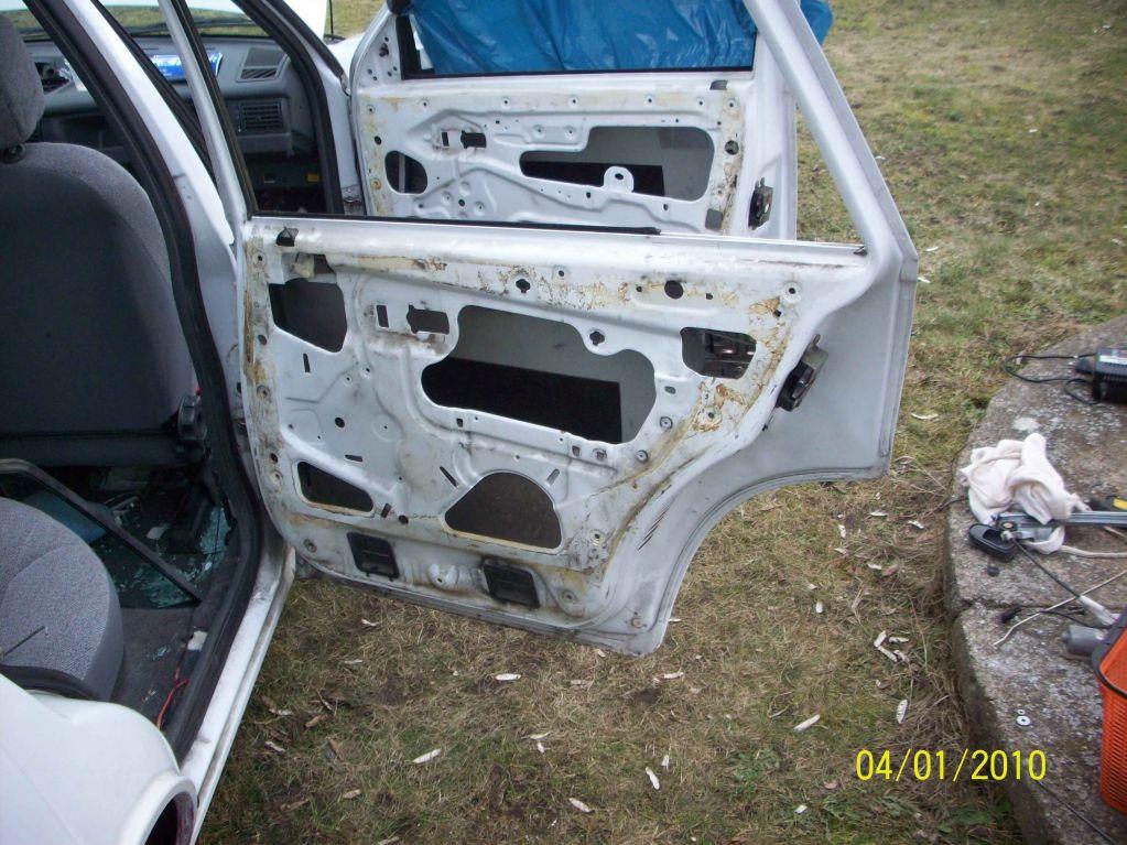

    hab heute angefangen die fensterheber einzubauen...hab die fahrerseite fertig eingebaut und verkabelt, leider fehlte mir heute die zeit die andere seite zu machen, aber die kommt dann halt morgen dran
    hier ma nen paar bilderchens mit umbau anleitung
    am besten kurbelt ihr das fenster bis zur hälfte runter (warum sag ick euch gleich)
    dann die türpappen runter und dann mit nem bohrer die 6 nieten (rot eingekreist) ausbohren
    das fenster is mit 2x10er schrauben am fensterheber befestigt(deswegen solltet ihr das fenster runter kurbel, man kommt sonst so schwer an die schrauben, auf der hälfte aber bestens), diese lösen und dann könnt ihr die mechanik auch schon auf der tür ziehen
    die hier meine ick:
    dann nur noch die neuen heber rein und fest nieten, die 2x10er schrauben wieder durch die schiene und fertig is
    hinten genau das selbe nur mit dem unterschied das hier nur 3 nieten sind und statt der 2x10er schrauben ne schiene mit führung is, den fensterheber einfach seitlich raus ziehen und später wieder rein schieben
    eingebaut sieht das dann so aus:
    und mit türpappen dann so:
    grüße ;)

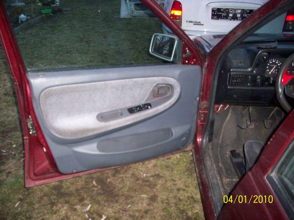

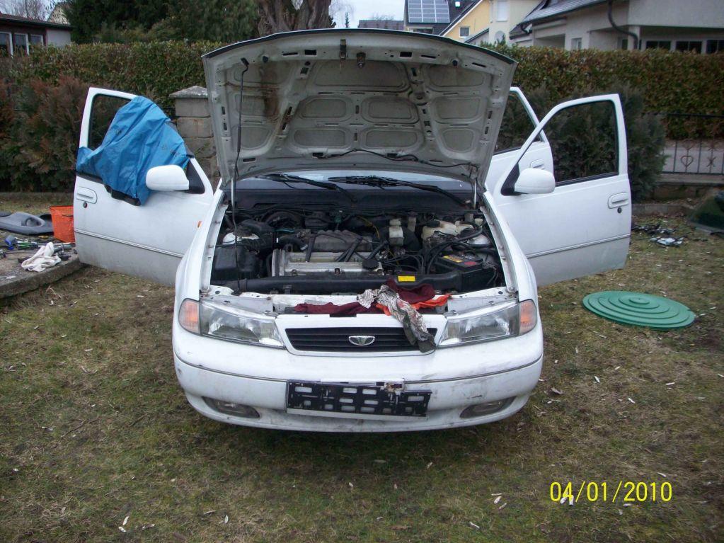

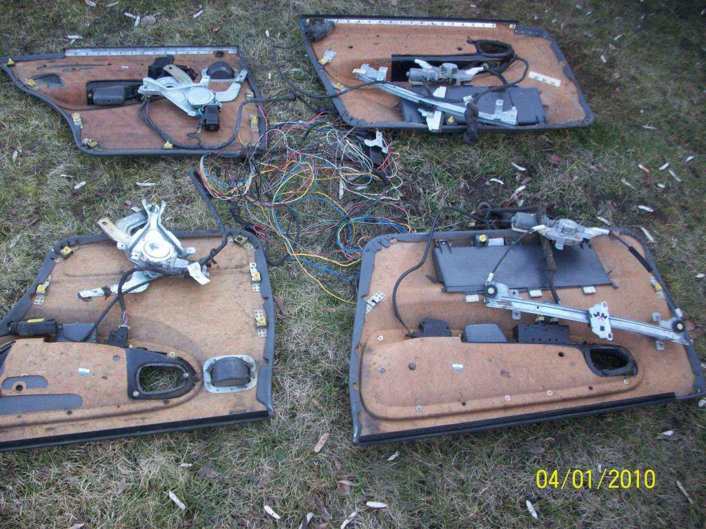

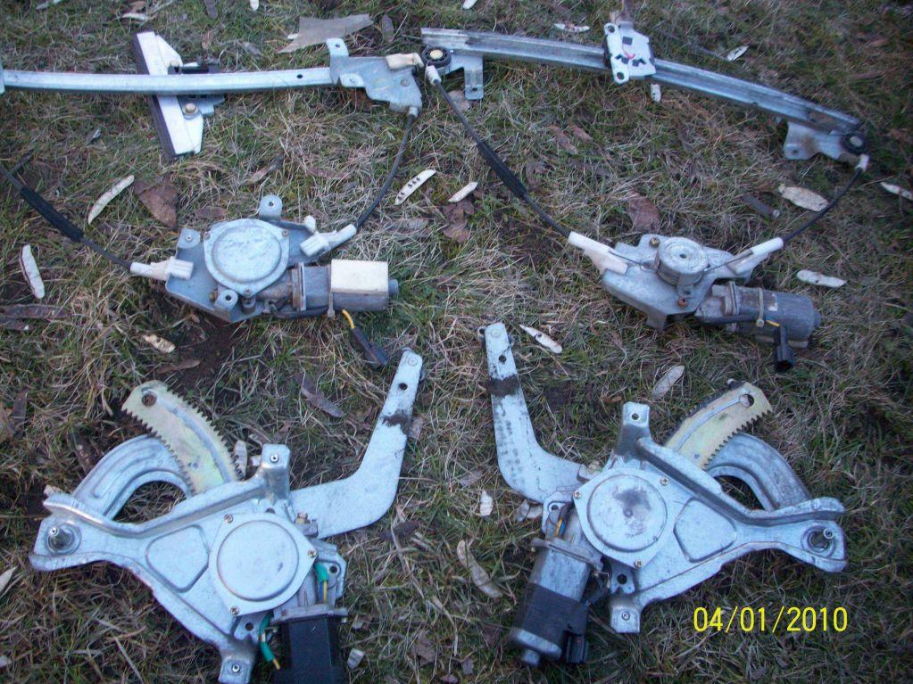

    heute gings ma wieder ans werk und hab heute ne menge geschaft denke ick doch ;)
    hab heute aus dem nexia die fensterheber aus gebaut samt kabelsalat und werde sie morgen in meinen einbauen!
    Hat echt ne menge arbeit gemacht vorallem die hinteren weil durch die kleine dreiecksscheibe und der schiene dazwischen es echt schwierig war die scheiben raus zu bekommen...
    und auch der kabelsalat war nich so schnell von allem getrennt ^^
    aber wie gesagt habs hinbekommen und werde morgen alles einbauen, muss nur mal gucken wie ick die beleuchtung für die knöfte ansteuere, aber is erst ma noch nich so sehr wichtig, wichtiger is mir erstma das die heber drin sind und alle knöpfe das machen was sie sollen ^^
    hab auch gleich ma probehalber die türpappen an meinen dran gebaut und muss sagen: mit schwarzem leder bestimmt der oberhammer!

    Edit: hier die bilder ;)
