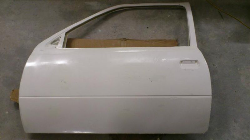

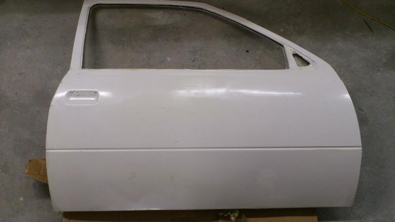

so hier mal die türen
gruss Dominic -

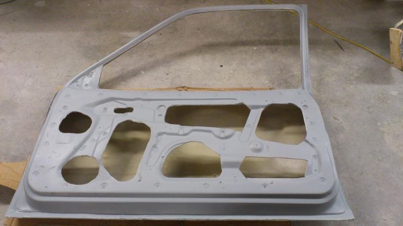

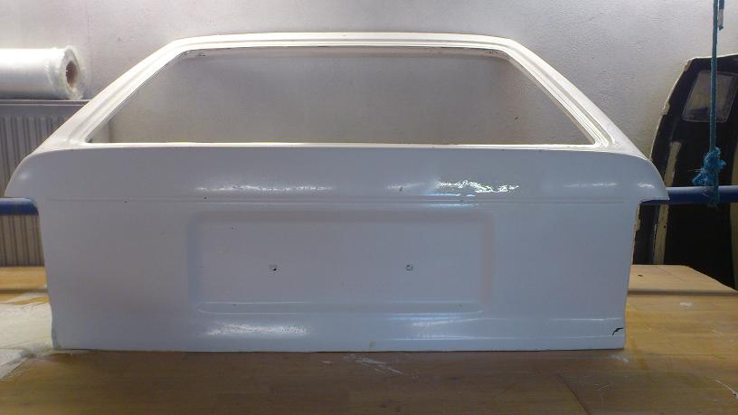

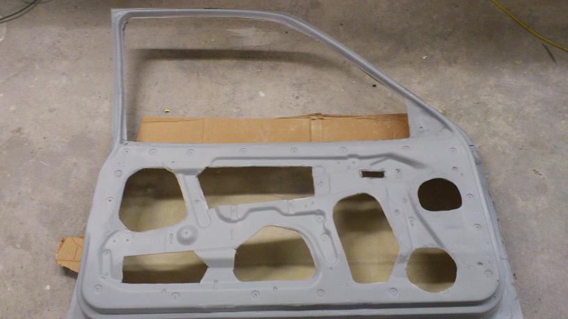

Hier mal ein paar bilder von den ersten teilen
bilder von türen und otflügel kommen im laufe der woche
gruss DP
