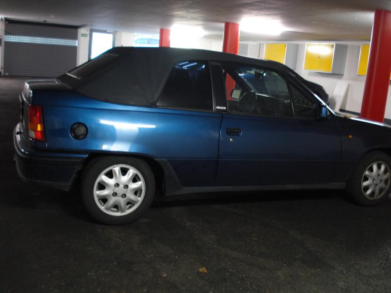

    jetzt hab ich zwar das Foto gemacht, aber die Grösse der Felgen nicht nachgeschaut, ich Idiot :P
    Hier sieht man welche Felgen drauf sind, werde nach dem Bearbeiten der Bilder evtl. noch mehr reinstellen (war etwas dunkel da unten).
    Ich möchte mein Cabrio nur dezent abändern, auch die Marke der Felgen ist mir ziemlich egal, Hauptsache es sieht gut aus.

    Ich möchte meinem E Cabrio 2.0 neue Felgen verpassen... Habe aber noch keine Ahnung von dem Thema (Felgengrösse - All die Zahlen, was ist zu beachten - Bremsen und so). Momentan habe ich originale Opel Alufelgen drin - Kann man das denen ablesen wie gross die sind? Ich werde da nicht so fündig im Internet.
    Ich suche schlichte, schöne Alufelgen, die zu einem ungetunten, blauen E Cabrio passen und nicht alle Welt kosten.
    (Die jetzigen sind doch etwas zu wenig breit und ziemlich verkratzt).
    Vielleicht weiss auch wer, wie gross so originale Felgen von Opel sind?
