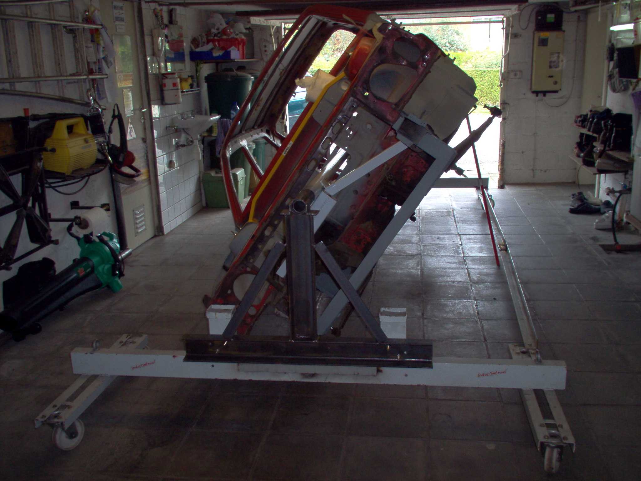

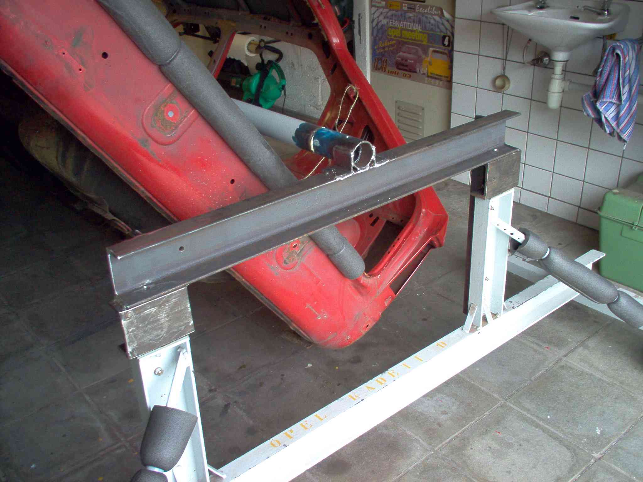

Noch ein bild wie die arbeit bei der Kadett bis heute aus sieht ....

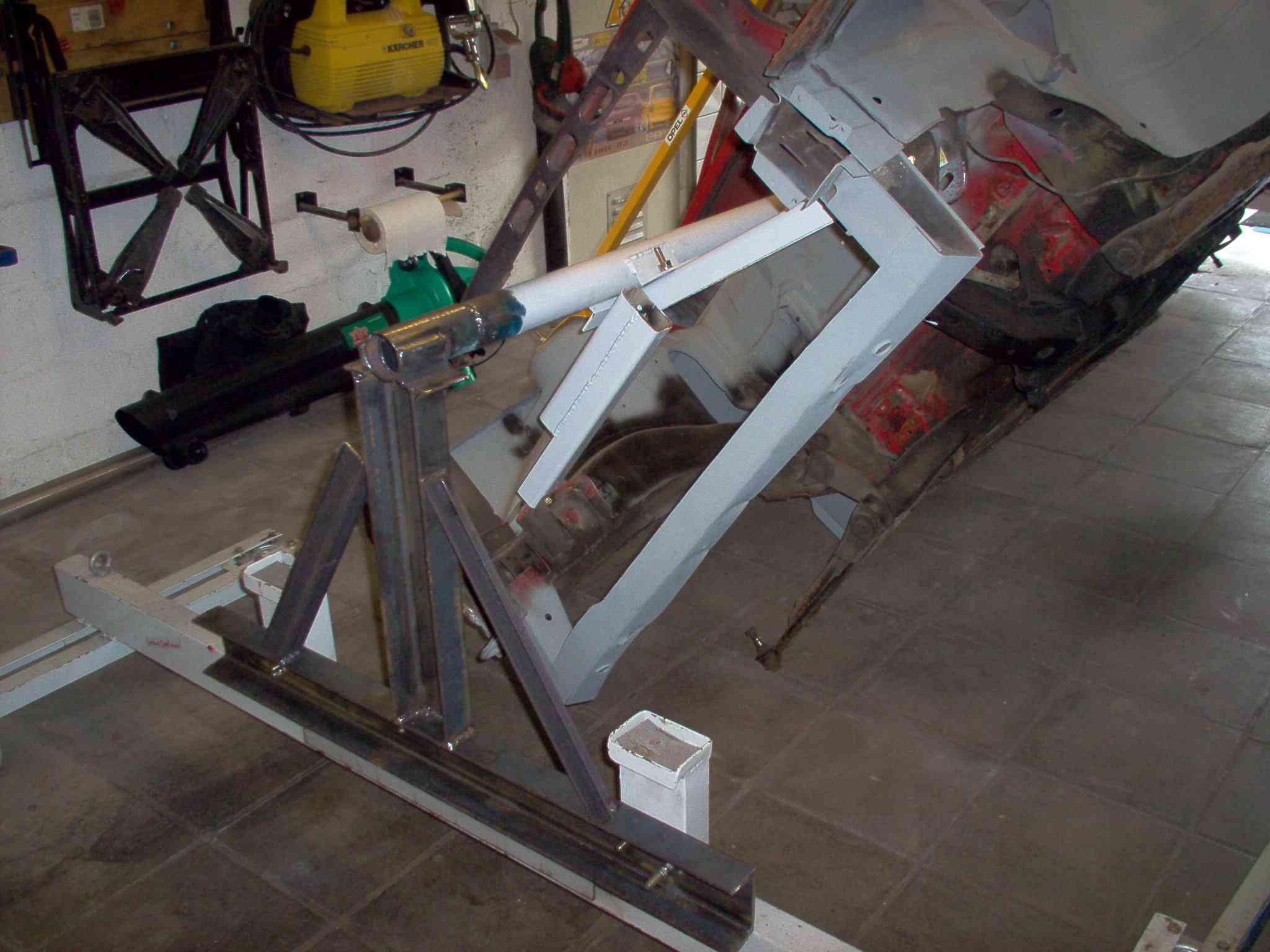

Ich hab es so gemacht, wen ich an abend fertig bin, dreh ich der Kadett wieder normal, und fahr im in die ecke.
Hab heute mal ein bild gemacht. Einmal steht die karosse fest an die dampfer, und einmal an die locher von gurt. An die front steht er an die motorbevestigung....
@ trabantman

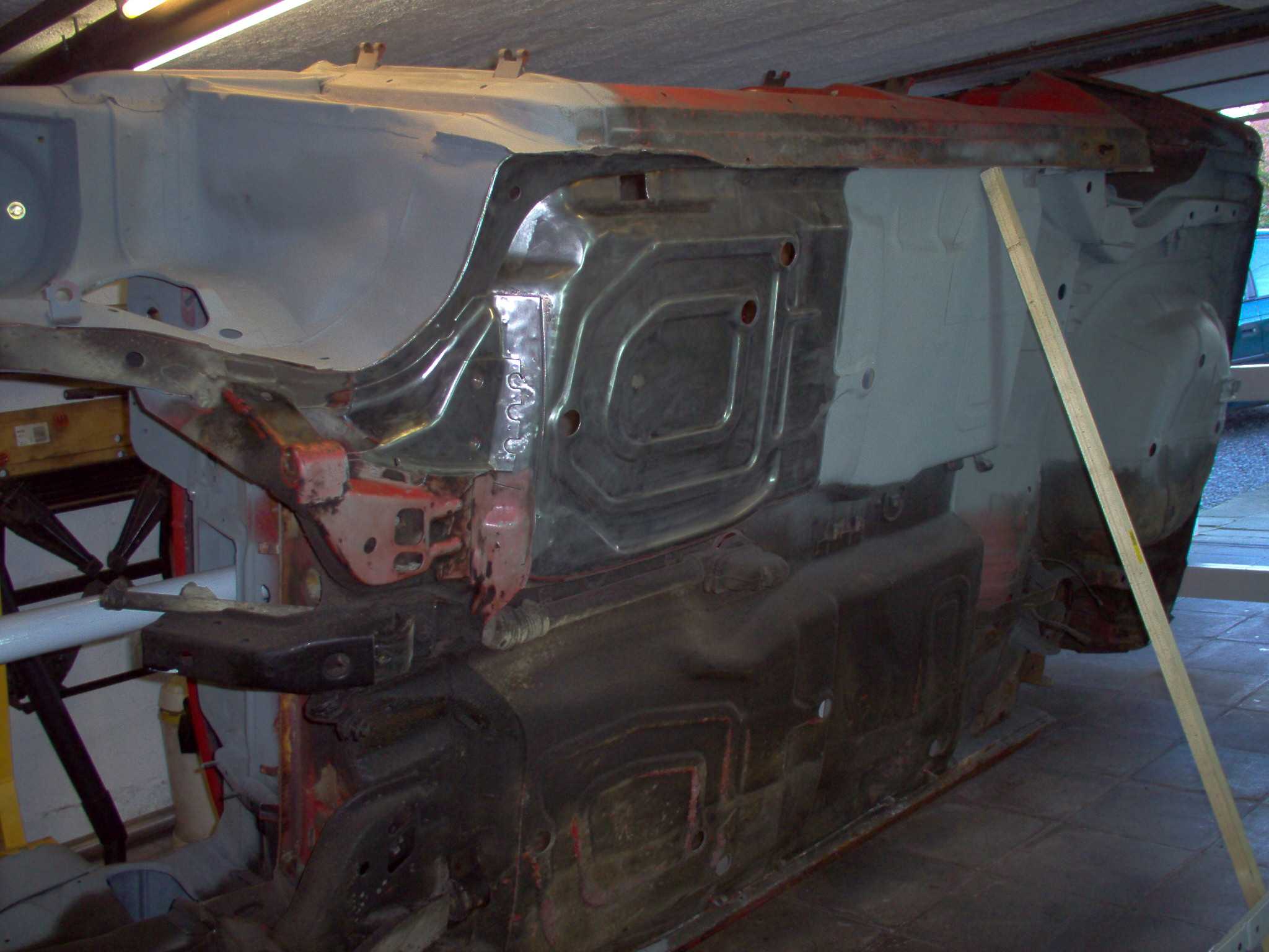

noch ein bild von hinten...

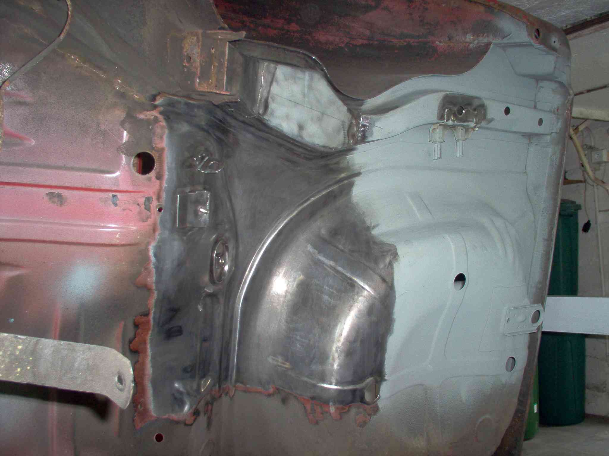

Trabantman. Ja, die unten seite werd lackiert...

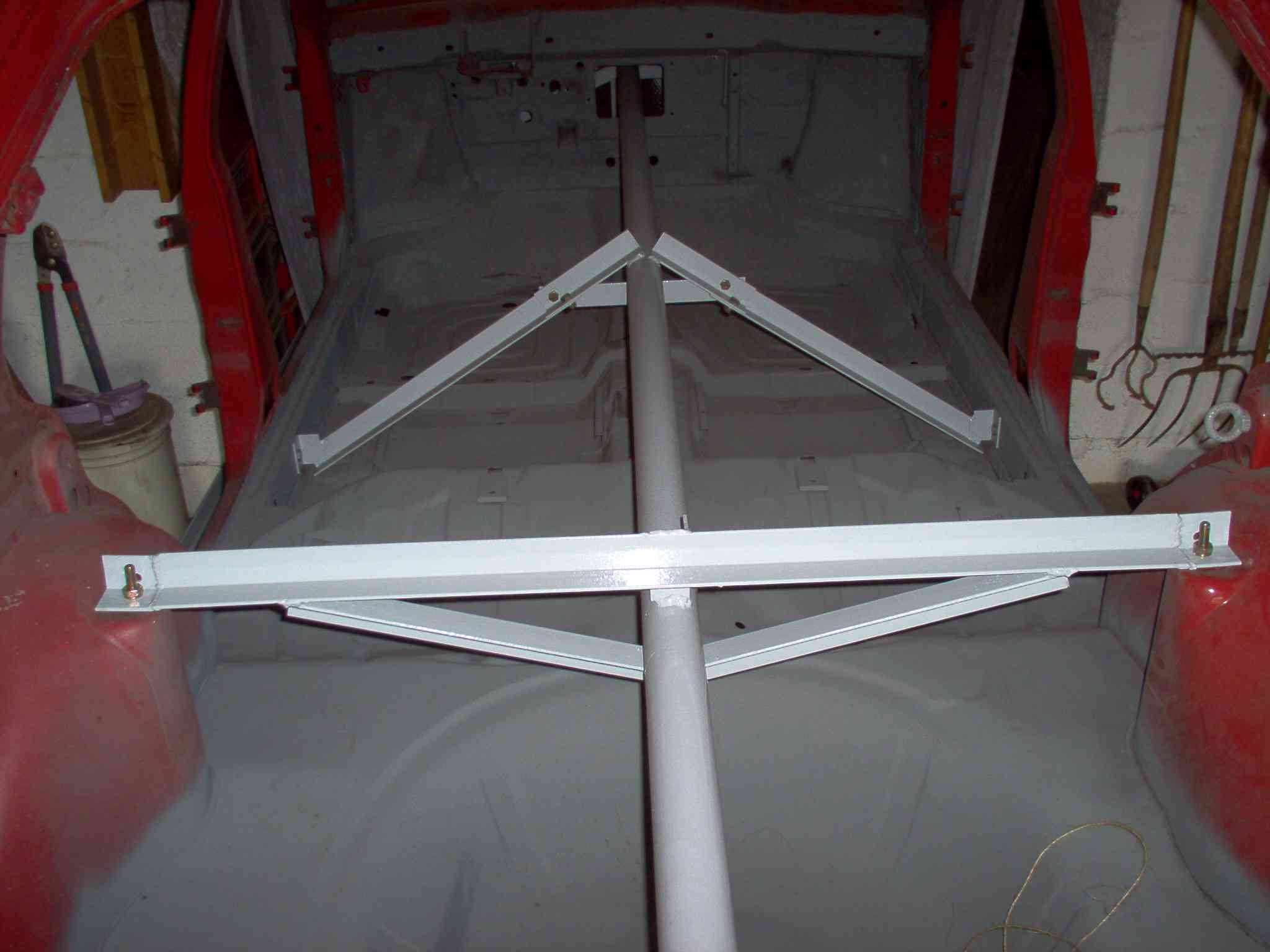

Nach 21 jahren ist er immer rost, aber noch nicht zuviel...Der Kadett hat ein rohr von vorne bis hinten durch die karosse, unt dreht auf 2 profile...
Ein bild sagt mehr

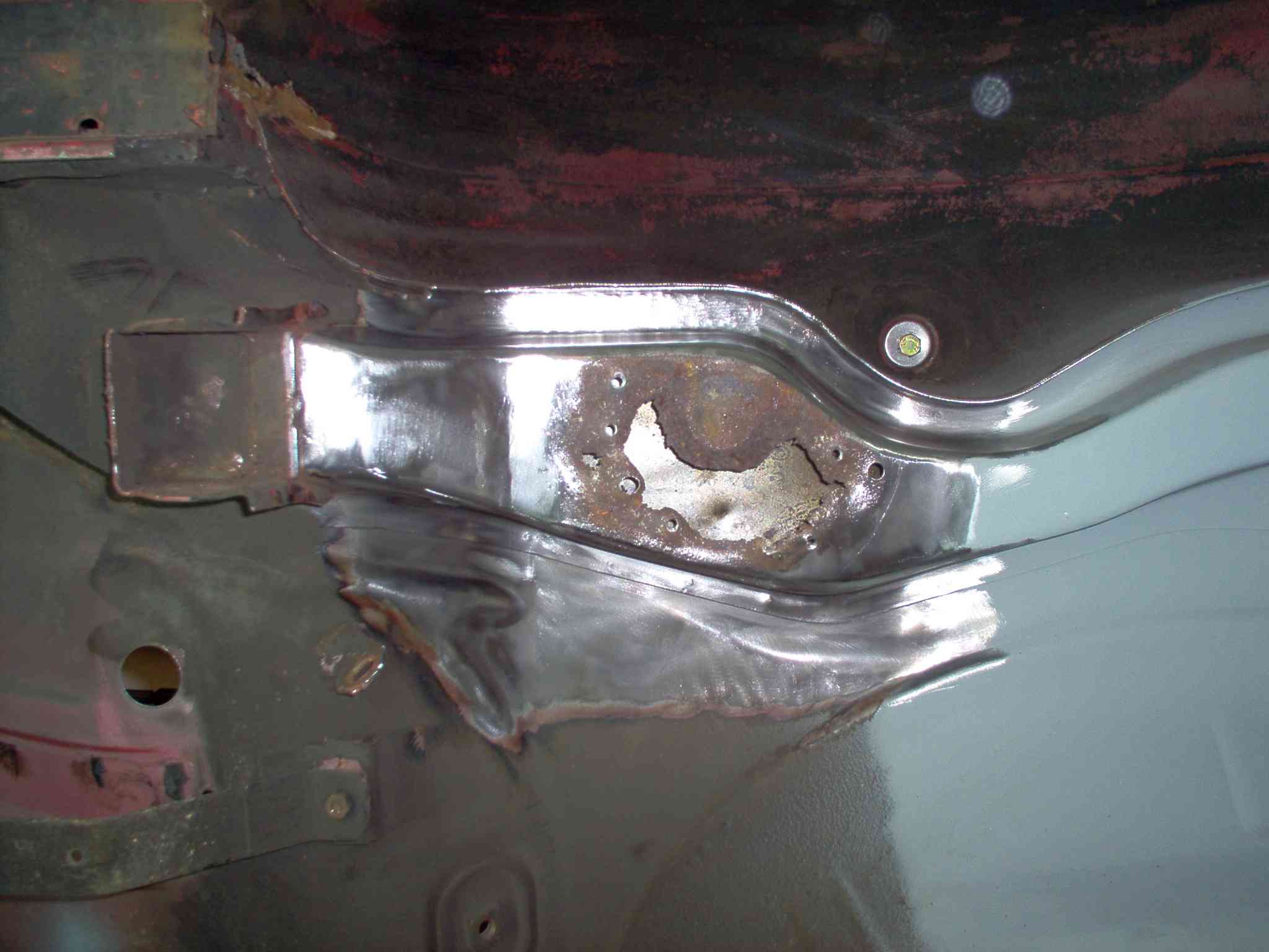

nicht alles war einfach blank machen.....
Bin heute wieder etwas weiter gekommen....
