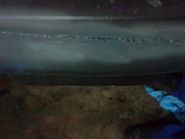

hier mal ein bild von der hinteren abdeckung
für euch reicht die nicht...
aber zu dem prüfer wo ich den wagen abnehmen werde wenn der komplett fertig,zu dem ich schon seit jahren fahre mit meinen umbauten reicht die abdeckung vorne und hinten aus.
war heute morgen mim hänger und der karosse da drauf bei der tüv-stelle. -
rohr auf keinen fall...ich will die kante im kotflügel richtung reifen behalten...
habe ja icht umsonst die kotflügel aufgeschnitten und und blech eingesetzt.... -
