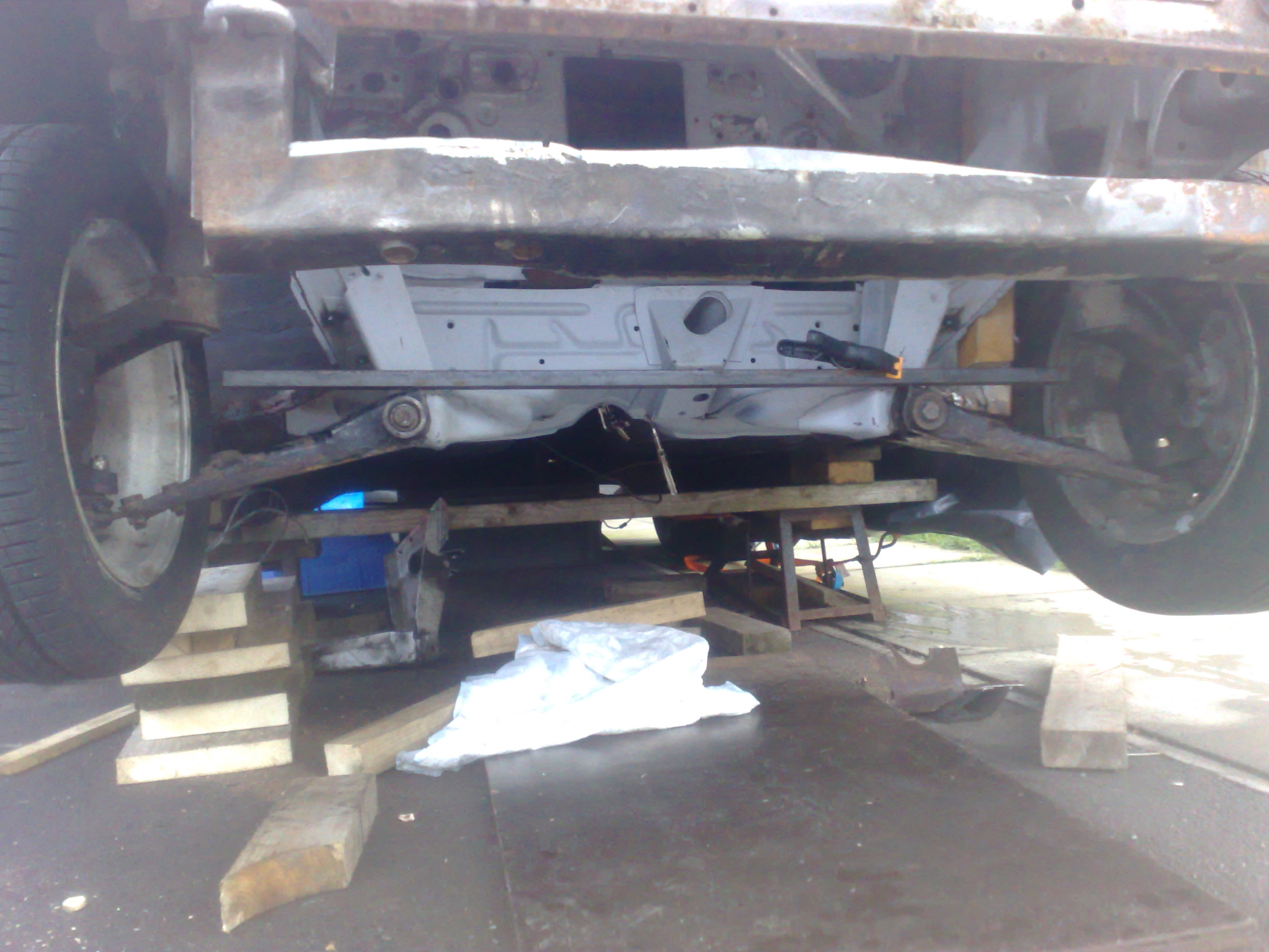

Sie müssen mein deutsches im unter Verwendung Google entschuldigen, um zu übersetzen. Ich baue z.Z. meine unterere Schutzwand auf meinem astra GTE um (kadett d), habe ich kadett e niedriger Schutzwand- und QuerlenkerEingliederungspunkte benutzt. Das kadett eine, die ich von den opel Klassikern bestellte, kam mit einem 12mm Loch für den Querlenker an anbringen, der 14mm gewesen sein sollte, also habe ich bezüglich gebohrt ihnen und geschweißt ihnen auf der Anwendung einer Spannvorrichtung, die von den ursprünglichen Eingliederungspunkten auf meinem rostigen GTE gebildet wird.
