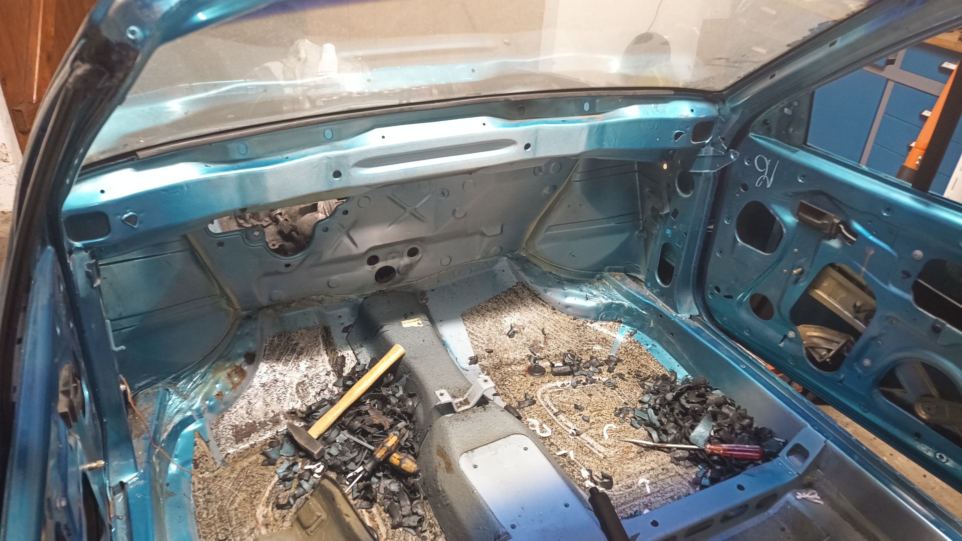

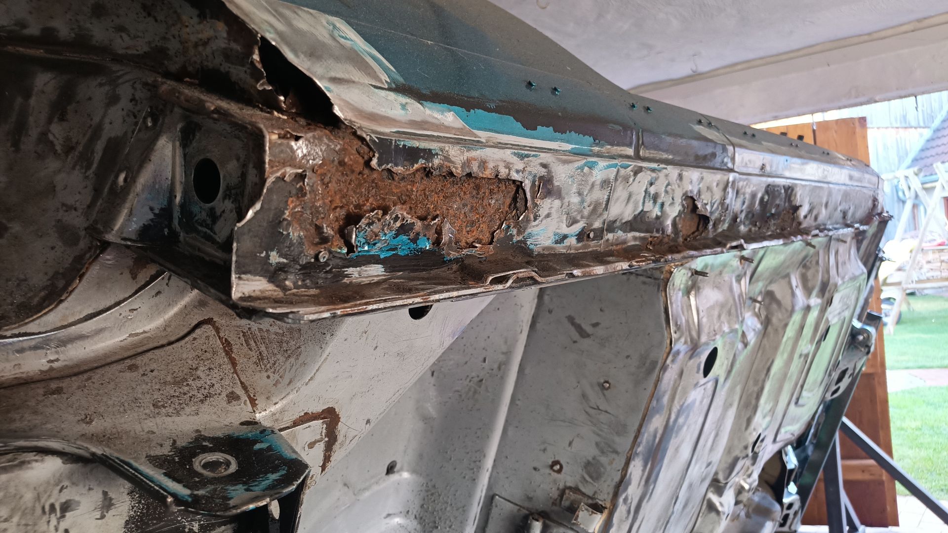

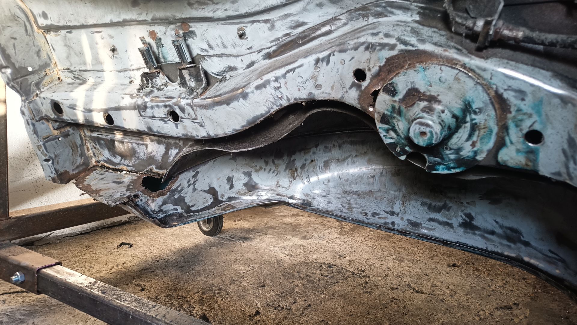

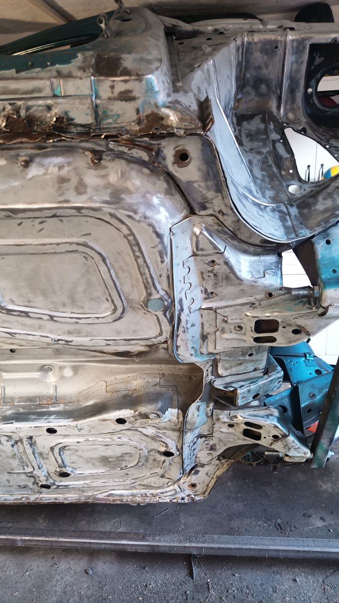

Kleines Update:
- Schweißgerät gekauft, schweißen geübt, Drehgestellaufnahme geschweißt, Kinder lackieren lassen
- Drehgestell vom Kumpel bekommen und erfolgreich mit der Karosserie verbunden
- nun bin ich am sauber machen, bislang die unangenehmste Arbeit, dennoch m.E. wichtig, weil ich tatsächlich doch Rostnester gefunden habe, die vorher nicht sichtbar waren
Hat noch jemand Bilder von einer Drehgestellaufnahme fahrzeugseitig? Könnte eins bekommen, b benötige nur die Aufnahme.
Fahre seit 2014 diesen GSI Special Edition, wenig verbastelt und stets eine Freude beim fahren.
Der TÜV hat die braune Pest bemängelt, was dazu führte, dass ich die Schwellenverkleidung links abgemacht habe um nachzuschauen. Und die rechte, die Stoßstangen... Ach was soll's, einmal komplett bitte!
Ich habe ein Auto in diesem Ausmaß noch nie zerlegt, also seid gnädig mit mir.
Motor und Achsen kommen noch raus, dann Trockeneisstrahlen, dann Karosseriebauer und Lackierer.
Mensch, bei dir kann man ja vom Fußboden essen !

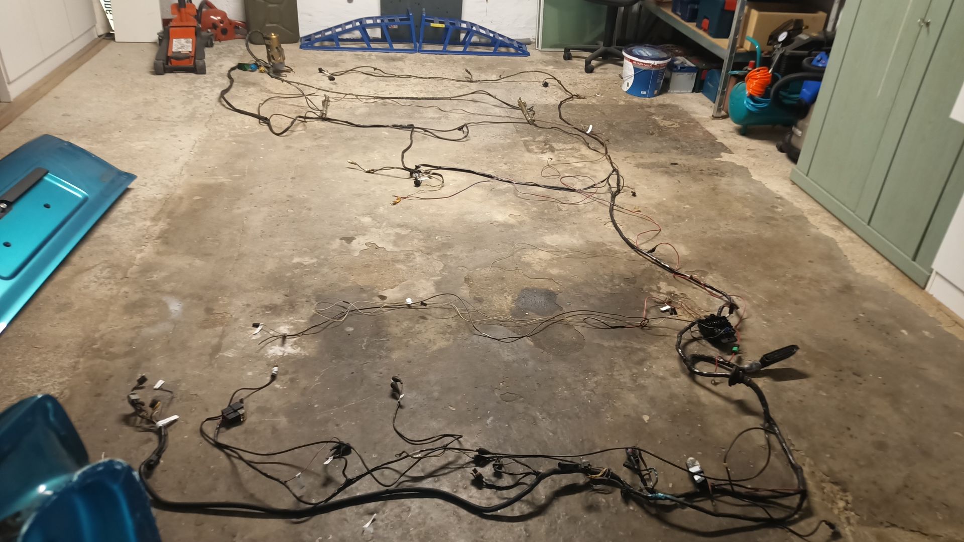

Hallo in die Runde,
habe gerade mein Cabrio nahezu vollständig zerlegt und stelle fest, ohne Hebebühne ist es mühselig. Mich interessiert was ihr so für Hebebühnen im Einsatz habt und welche Vor- und Nachteile sich in der Praxis ergeben. Ich brauche sie dann für neue Leitungen untenrum, Unterbodenschutz, Trockeneisstrahlen, etc.
Bei HBM sehe ich so ne kleine Klappbühne für ca. 1.500, die bieten aber auch Scherenbühnen an. Für 2-Säulen fehlt mir glaub die Raumhöhe in der Werkstatt (leider nur knapp 2,20m).
Danke schon mal für euren Input.
