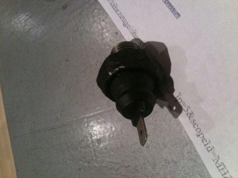

das ist mein toller schalter

was noch sein könnte wär der schalter unten an der schwungscheibe, sonstkannich mir eig. nicht mehr darunter vorstellen, sicherungen bin ich auch schon alle durchgegangen aber sind alle in ordnung.frag mich nicht ob ich ein 13nb hab, ist halt ein 1,3 liter motor ohne g-kat (wurde jedoch nachgerüstet) also normal ein n motor.
mal schauen ich kuck mal morgen auf den schrottplatz ob ich noch so einen schalter auftreiben kann. wenn nicht kommt nen andrer motor rein, was aber auch wieder schade wär, wegen dem erhalt der youngtimer ....
