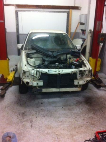

Heute haben wir weiter entrostet und beschlossen, das hinten die Federteller auch noch neu kommen.
Da der Kurbeltrieb von der Riemenscheibe abgeschliffen wurde, hat auch die neue Scheibe nicht gepasst. Weil ich die Kurbelwelle nicht tauschen wollte, hab ich in die neue Riemenscheibe eine Karosserie Scheibe geschweißt. War n bisschen Aufwand das mittig hin zu bekommen, sonst hätte die Riemenscheibe ja Unwucht. Jetzt hat die Riemenscheibe ein 10er loch und wird von der Zentrierschraube auf Druck gehalten.
Ich weiß nicht, ob sich noch jemand an den Cup erinnert, aber es gibt ihn noch ![]()
Die Scheibenwischer sind repariert, die Achsmanschetten sind gemacht, die Lima ist drin, großer Service am Motor ( Der hatte einige Überraschungen parat) wurde erledigt.
In kürze werden Schwelle, Radläufe und Querlenker geschweißt.
Hier mal ein paar Bilder, was ich beim Motorservice gefunden habe.
Der Übeltäter, eine kaputte Riemenscheibe
So sah der Zahnriemen aus, vergleich alt - neu
Leider ist der Kurbeltrieb stark in Mitleidenschaft gezogen, daher hat auch die neue Scheibe nicht mehr richtig gepasst und ich musste etwas improvisieren.
Stand heute Abend 20 Uhr ![]()
Morgen geht´s weiter, damit der kleine 2014 im zarten Alter von dann 28 Jahren und 7 Jahren Standzeit wieder läuft.
