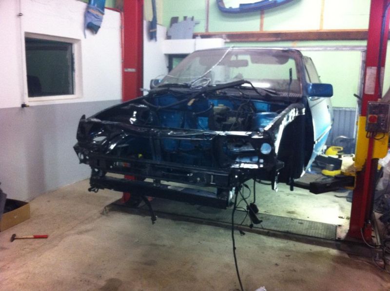

Sooo, weiter geht´s.
Der Motor ist draußen und wird "gewartet".
In beiden vorderen Radläufen war der Rostteufel am Werk, nach weiteren 6 Blechen war alles wieder OK.
Heute hab ich die neue Front eingebaut. Hat auf anhieb gut gepaßt... Morgen wird noch alles versiegelt und lackiert.
P.s. Die Querlenkeraufnahme ist auch schon neu. Sollte also mit dem schweißen durch sein. :yeah:
