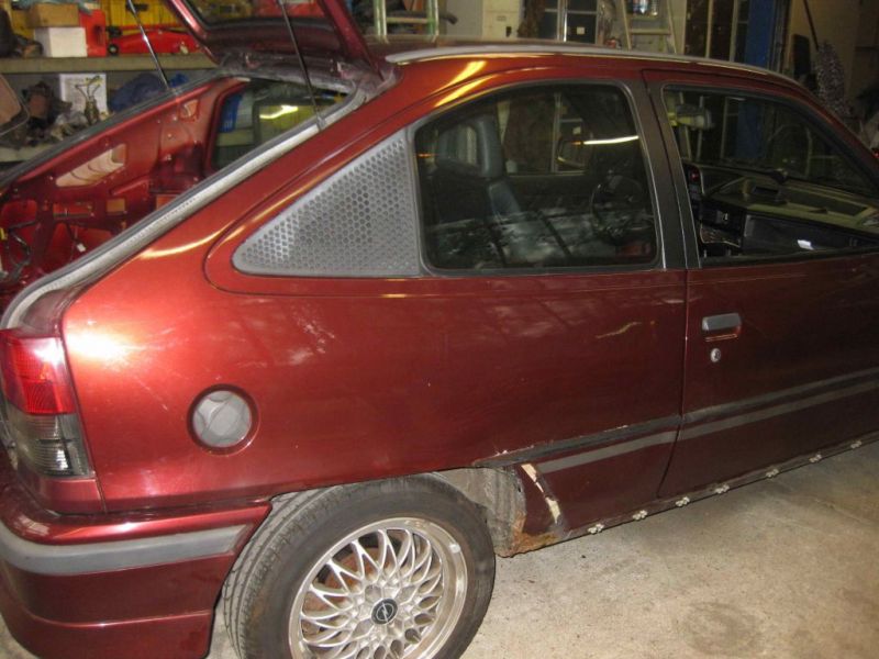

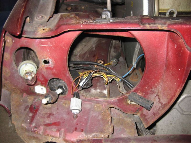

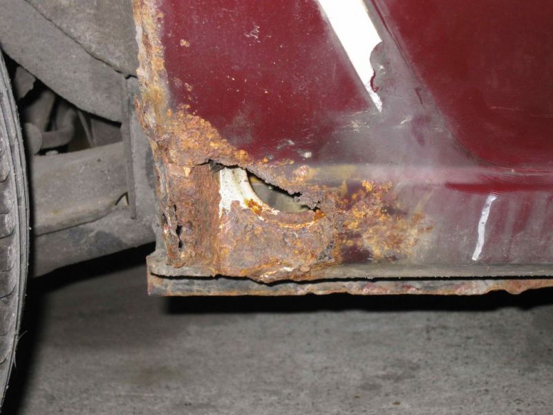

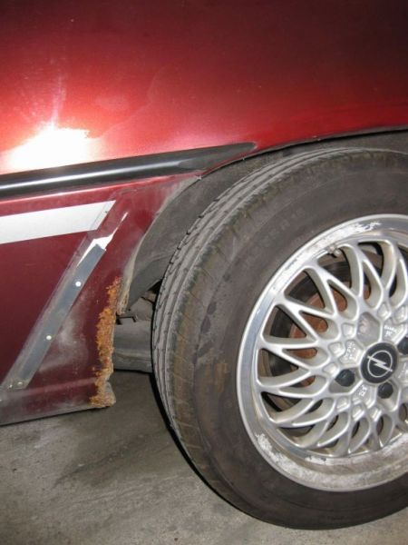

So nun möchte ich euch auch mal an meinem Projekt teilhaben lassen. Ich bin dabei mir einen 16 V wieder aufzubauen. Ich habe mir ja vor einiger Zeit einen guten gebrauchten gekauft und jetzt kam noch ein zweiter hinzu, welcher ca 8 Jahre auf der Wiese eines Bekannten stand und dafür noch echt gut in Schuss ist. Bei beiden sind Schweller und Radläufe hinten Schrott sowie die Endspitzen.
Geplant ist den Kadett nah am Original wieder aufzubauen.
Die ersten Reparaturbleche sind auch schon bestellt. Der erste Kadett ist auch bis auf den Kabelbaum und Motor nackt. Bilder vom Zweiten folgen später.

Endspitzen ist bisher nichts zu sehen und zu fühlen, das Heckblech und die Träger scheinen auch alle frei zu sein. Das Auto hat eine dicke Schicht Unterbodenschutz erhalten und von innen ist der voll mit Hohlraumkonservierung. Ich hoffe auch das ich nicht weiter finde.
