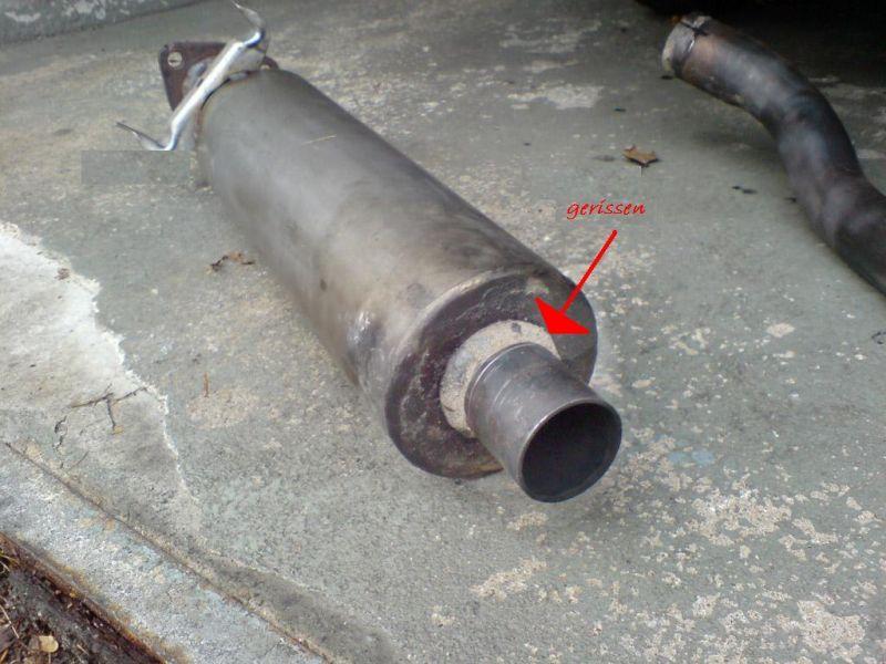

Sag mal, was spricht eigentlich dagegen, komplett mit Stahlwolle zu füllen? Wäre das schlechter? Stelle mir das eigentlich sogar haltbarer vor!? Die Wolle ist zwar noch nicht gebunden, aber wie Du siehst, bleibt danach dann auch noch kaum Platz. Wo wäre der Unterschied bzw. Vorteile/Nachteile beim Füllen des restlichen Platz mit Steinwolle? Und gibt`s die eigentlich auch irgendwo in kleineren Mengen als diesen Riesenrollen zu kaufen?

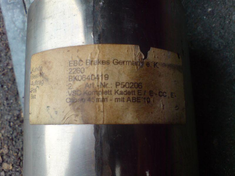

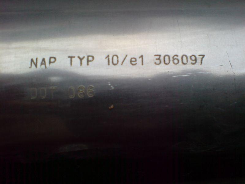

Kann mir jemand was über den Hersteller sagen oder hat sogar die ABE ?
Was heißt "1 Lage" Stahlwolle? Ganz dünn, denke ich, oder? Habe hier noch stahlwolle liegen, ist aber ziemlich dick.

was ist denn steinwolle *dooffrag* und wo bekomm ich die her?
Wie dick muß denn die stahlwolle um`s rohr? da war so`ne art fliegengitter sag ich mal , um das rohr.ganz feines sieb. ist das dann der ersatz dafür oder soll/kann ich dafür auch ein fliegengitter nehmen?
