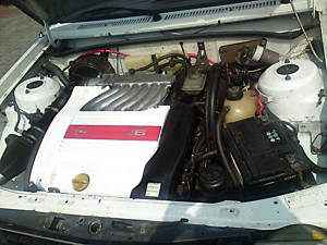

Farbe sieht eher nach karminrot aus. Jetzt noch beige Luxusausstattung rein, und er sieht aus wie mein erster D ![]()

BoB: Der auf dem Bild soll aus nem Omega sein und das Auto auf dem Bild ist ein D. Ist mir im Netz so über`n Weg gelaufen und da fiel mir ein, daß ich da ja noch so`n eingeschlafenes Projekt habe... :kratz: -
Mal `ne Frage ! In welchen Modellen wurde dieser X30XE wie auf dem Bild zu sehen verbaut? Bitte mit Baujahren!
Und hat da wer Daten und / oder Erfahrungen zu? -

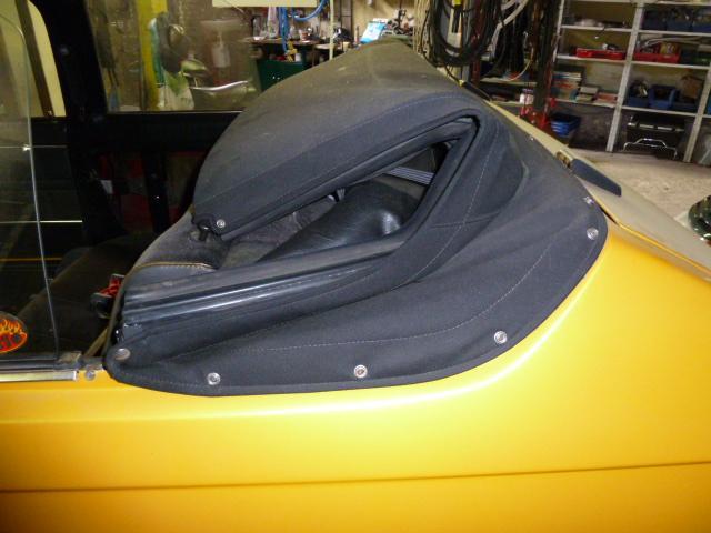

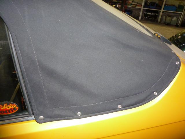

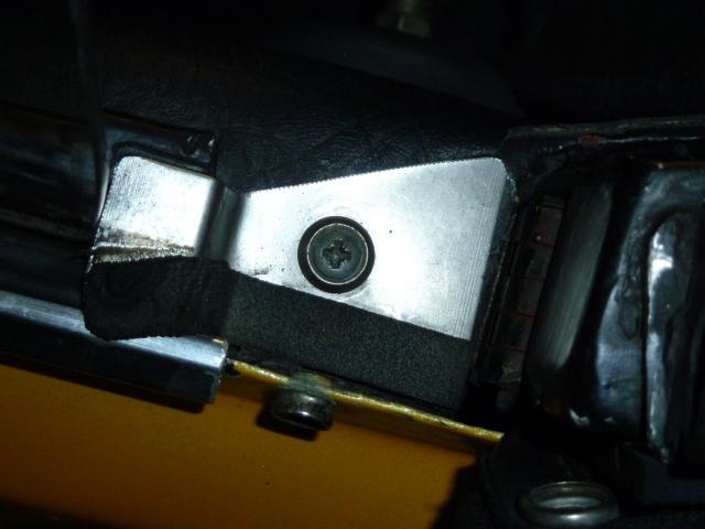

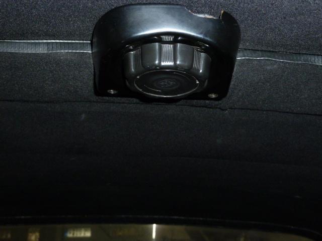

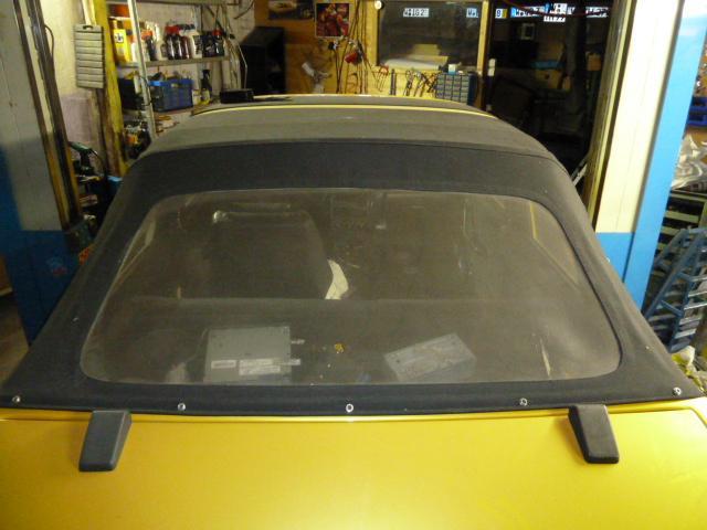

So, hier mal ein paar Detailfotos. Wollte eigentlich viel früher was senden, aber hatte die Kniescheibe gebrochen. Jetzt kann ich immerhin mit dem Bus zur Halle fahren... :rollin:
Wenn Du was spezielles wissen oder ausgemessen haben willst...Nummer haste ja!
