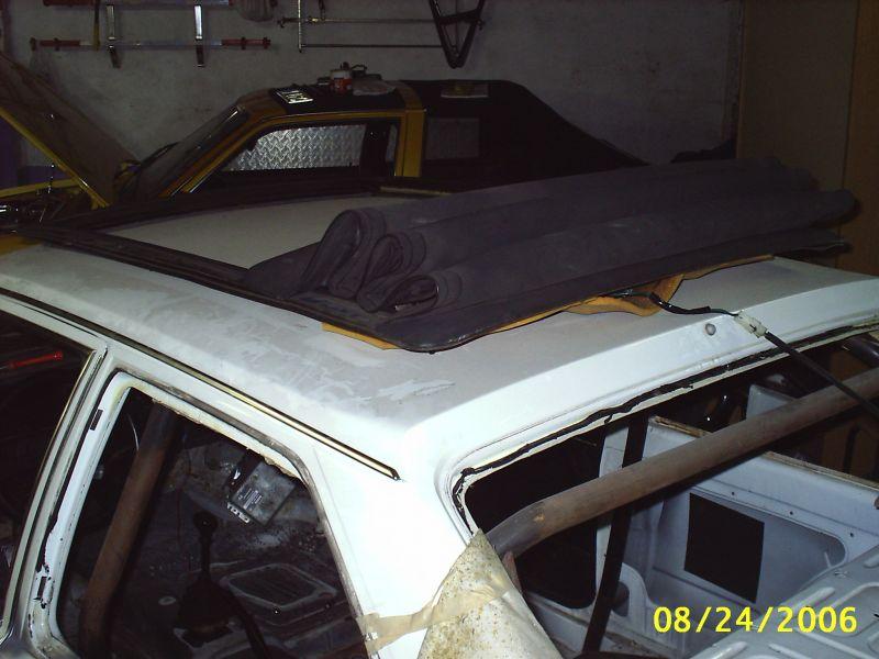

Sind die brauchbarsten Bilder, die ich habe. Der wird genau neben der Stoßdämpferbefestigung verschraubt und hat dachmäßig soweit es geht die Form der Karosserie. Wenn ich die Tage in der Halle bin, kann ich ein Bild machen, auf dem man das (besser) sieht.
