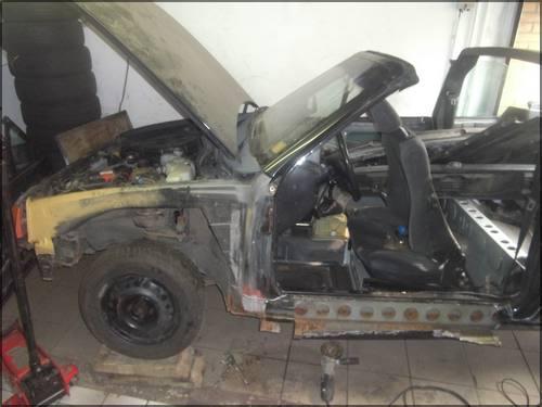

Habe mir letztes jahr auch ein Cabrio gegönnt.....
Letzten Monat habe ich angefangen, mal nach Rost und Löcher zu suchen:
- Beide Schweller wurden heraus getrennt und neu eingeschweißt (mit Wachs in den Hohlräumen neu versiegelt)
- Radläufe (hinter der Heckstoßstange) wurde auch eun neues Blech eingeschweißt
- Im vorderen Radkasten (Schwellerbereich) mußte auch ein Blech reingesetzt werden
Insgesammt hat die ganze Aktion fast eine Woche gedauert.....jetzt ist er was Rost betrifft wieder in Ordnung
Ich würde sagen, schaue erst mal, was genau gemacht werden muß...
