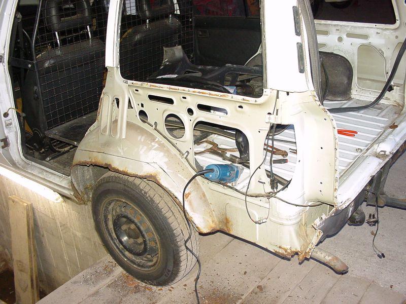

Hey Leute. Ich hab da ein Problem.
Wie ihr bei den Baustellenfotos sehen könnt bin ich gerade dabei meinen Kadett E Kombi durch den TÜV zu bekommen.
Nun sind originale Opel Seitenteile eingeschweißt worden und als ich die neuen Schweller anhalte ist da ein großer Spalt zwischen den Blechen. Ca. 5 cm. Genau unten in der Ecke.
Fehlt mir ein spezielles Blech oder wo ist das Problem?
Der neue Schweller ist auf dem Bild noch nicht drann, aber an der Stelle ist der Spalt
Könnt ihr mir helfen? -

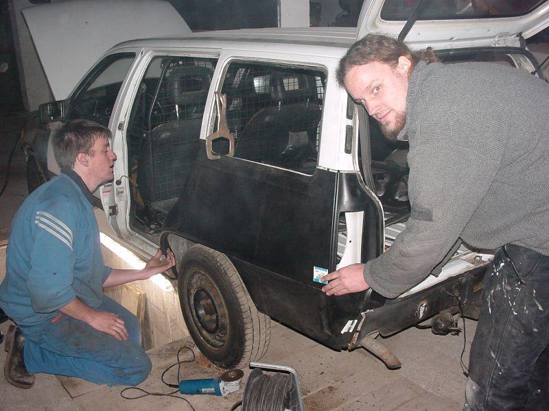

Hey Leute. Ich bin mir zwar nicht ganz sicher ob das hier nicht eher ins Hochglanzalbum soll :D, aber ich hab mal ein paar Fotos von der "Restauration" gemacht.
Es soll mal ein Kadett E Kombi 1,7D LKW werden.
Am Anfang sah er aus wie jeder ungeschweißte Kadett.
Da die neuen Teile natürlich nicht alle rechtzeitig gekommen sind, ist noch nicht so viel fertig, aber bis Dezember muss er durch den TÜV (dann sind 2 Jahre rum)erstmal den Schei.. abreißen.
Dann einen neuen Innenradlauf. Kein billiges Reparaturblech(is ja auch schwarz)
und dann wieder das gute Seitenteil ran. Original OPEL

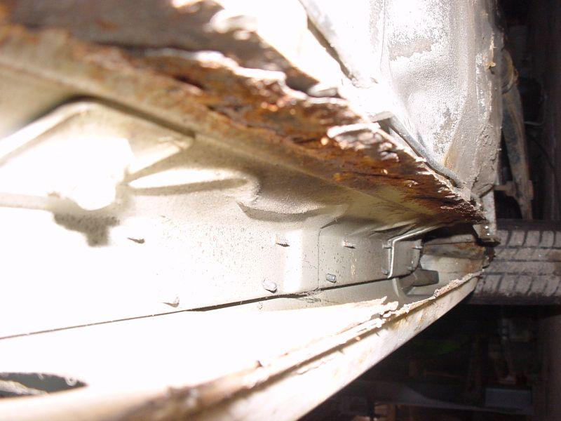

Mehr Teile sind noch nicht da. Aber ich bin schon mal beim Schweller bei gegangen. das Foto sieht schon gut aus oder?
Hätte nie gedacht, dass so viel Modder(Erde) in einem Schweller sein kann. Das langt für einen Blümenkübel.
Jetzt weiß ich auch endlich wie schei... es ist, die Schweißpunkte aufzubohren.
