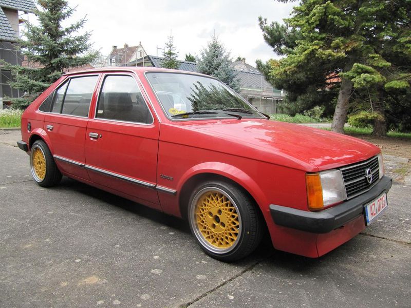

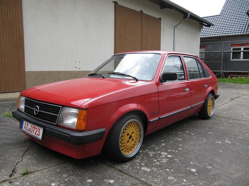

    letzte Woche ist viel geschehen. Oltimergutachten ist erfolgreich gemacht, hab die rote 07er Nummer bekommen und der Kadett hat sein Fahrwerk und seine Felgen bekommen.

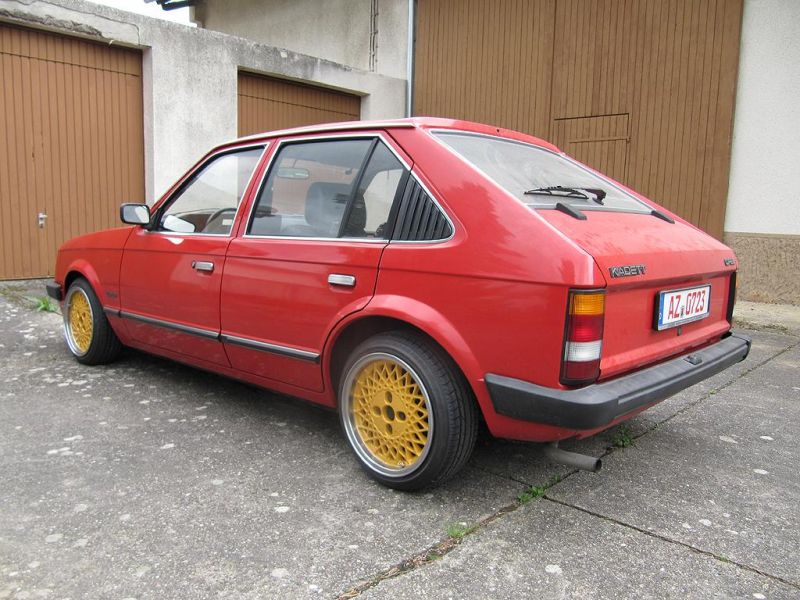

    Ich dachte er kommt mit gekürzten Konis und 80/60 mm Federn tiefer als er ist. Felgen sind 7x15. Schaut bissle aus wie ne Giraffe hinten, vorne wäre ok aber hinten find ichs nich schön.
    Dafür das noch so viel Platz im Radhaus ist, egal ob vorn oder hinten, isser bretthart. Eigentlich komisch.
    Habt ihr da Verbesserungsvorschläge? Hinten auch 80er Federn? Dann schauts aber bestimmt so aus als sei er hinten tiefer als vorn oder?

    Oh Sorry, hatte nen Link mit reinpostet zu Ebay wo ich sie gekauft hab, der wurde denk entfernt. Ich mach heute abend nochmal nen Foto. KBA Nummer haben die Teile nicht die sind Baujahr 86. Die haben nur eine N701...... die ich nicht aus dem Kopf weiß. Bissle wie BBS Optik. Sehen aus wie Rial Cobra nur ohne Zierschrauben und weniger Einpresstiefe.

    Hinten,
    gehen nur Kadett D Federn im Kadett D oder du lässt die Federaufnahmen von Kadett E an deinen Kadett D schweißen.
    Vorne,
    kannst Kadett D Federbeine + Kadett D Federn benutzen und da die Kadett E Stoßdämpfer einbauen weil diese Baugleich mit den Kadett D Stoßdämpfern sind. Dann packst die Kadett D Domlager oben drauf und gut is.
    Wenn du tiefer willst, wirst du auf Kadett E Federbeine + Kadett E Federn umbauen müssen, da gewinnste noch mal ein wenig an Tiefe. Auch hier verbaust du dann aber die Kadett D Domlager weil nur diese an deine Kadett D Karosse passen. ;)
    Moin, die vorderen Dämpfer vom Kadett D und Kadett E sind die Gleichen. Kadett D Federbeine = Kadett D Federn, Kadett E Federbeine = Kadett E Federn, beides mit Kadett D Domlagern verbaubar.
